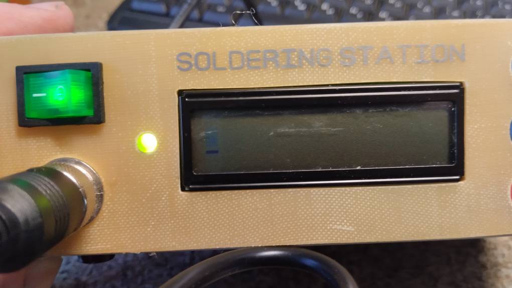

Всем привет!
Собрал я авторскую схему с главной страницы.
Прошил МК сначала нех файл потом залил еепром. Вставил и странности на дисплее, нагреватель не подключал, только термопару. Скажите что не так сделал?
Комментарий к файлу: 3
IMG_20250520_155819.jpg [85.55 KiB]
Комментарий к файлу: 2
IMG_20250520_150621.jpg [52.97 KiB]
Комментарий к файлу: 1
IMG_20250520_145455.jpg [62.32 KiB]
Помни: изменить свое мнение для того, чтобы исправить ошибку, - это подлинная свобода; в отличие от настойчивого упорствования в своей ошибке.(Марк Аврелий)

Такое впечатление что вы фьюзы не правильно прошили.

Скорее, где-то что-то "коротит".. :dont_know:

Прошивал отдельно с прицепленнным кварцем. ошибок в плате не обнаружил
