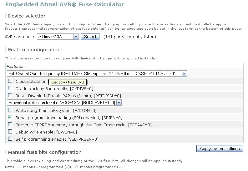

Поэтому видимо дело в кварце или кондерах у него, RC к тиньке бесполезно лепить ,ибо такой режим , как "внешний RC генератор", у нее отсутствует, и тактирование, на какую ногу подавали и с какой частотой?
maverick5334 У Вас фьюзы тоже неправильно выставлены, вернее не совсем правильно
fuse_2313_2.JPG [71.34 KiB]
т е на низкочастотный кварц, а в схеме на 10мГц :))
По идее должно быть как то так
fuse_2313_3.JPG [71.89 KiB]
