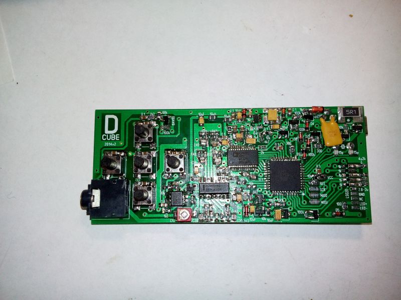

Прошу сильно не ругать, с смд я на вы, прошу профи в данном деле просмотреть мой может не умелый монтаж. Мне кажется я с стабилитронами что то напутал или нет? Изображение
А где стабилитрон D1 4V7? Зачем D2 впаяли не с той стороны.
Фото слишком маленького размера. Не видать ничего.

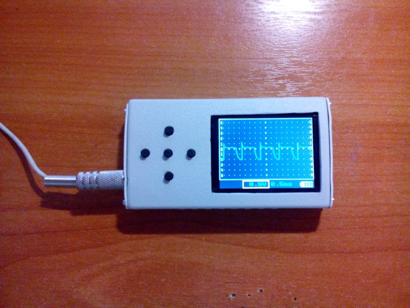

 Заголовок сообщения: Re: Цифровой осциллографический пробник "Хамелеон".
СообщениеДобавлено: Вс мар 08, 2015 18:49:25
Зарегистрирован: Пн фев 02, 2015 20:30:43
Сообщений: 2
Всё исправил и уже запустил!! Благодарю vlad465!!!
Корпус тоже подогнал, так вроде неплохо получилось.
