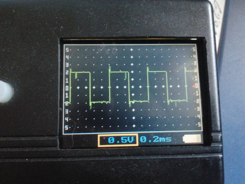

Здравствуйте. собрал хамелеона на вашей плате и комплектухе. и вот какая картинка осциллограммы на 1 кГц, треугольник, синус и меандр. Это после подстройки входного кондера. До подстройки еще хуже. Может подскажете в чем может быть проблемма или человека который мог бы подсказать в чем дело? Заранее спасибо.

У Вас, где то КЗ между цифровыми выходами АЦП.

Спасибо. пересмотрю плату на предмет косяков и промою. Может поможет.

Спасибо . Уже разобрался просмотрел всю плату под увеличилкой нашел стремные места пропаял промыл и проблема исчезла. но есть еще такой момент, с индикатором зарядки. Подключаю аккумулятор с напряжением 3,8В. При загрузке в настройках показывает все точно 3,8В. Выхожу из настроек в режим осцилла, индикатор отображает 3-три зеленых сегмента заряда батареи. Подключаю зарядное на мини USB сегменты заряда становятся красными и через некоторое время появляется четвертый сегмент тоже красный т.е. зарядка идет, потом в настройках можно наблюдать, что напряжение аккума растет. Но при этом не появляется изображения вилки -- режим зарядки от внешнего источника. В чем может быть дело?. Заранее спасибо.

здравствуйте. можно ли применить щуп 60МГц Sinometer TP1060 ? имеются вот такие иголки. подскажите пожалуИзображениейста как убрать?

В таких щупах как правило есть подстроечник, попробуйте его покрутить.

без щупа иголки тоже присутствуют

А как вы подаете сигнал на вход осциллографа без щупа?

они без сигнала присутствуют) ещё такой вопрос- что может "помешать" залить другую прошивку, что необходимо отпаять?

Без сигнала должна быть ровная линия, скорее всего на плате есть ошибки, проверяйте монтаж.
Плата собранная из исправных деталей и без ОШИБОК начинает работать СРАЗУ, это уже проверено. Судя по фото контроллер прошит.
