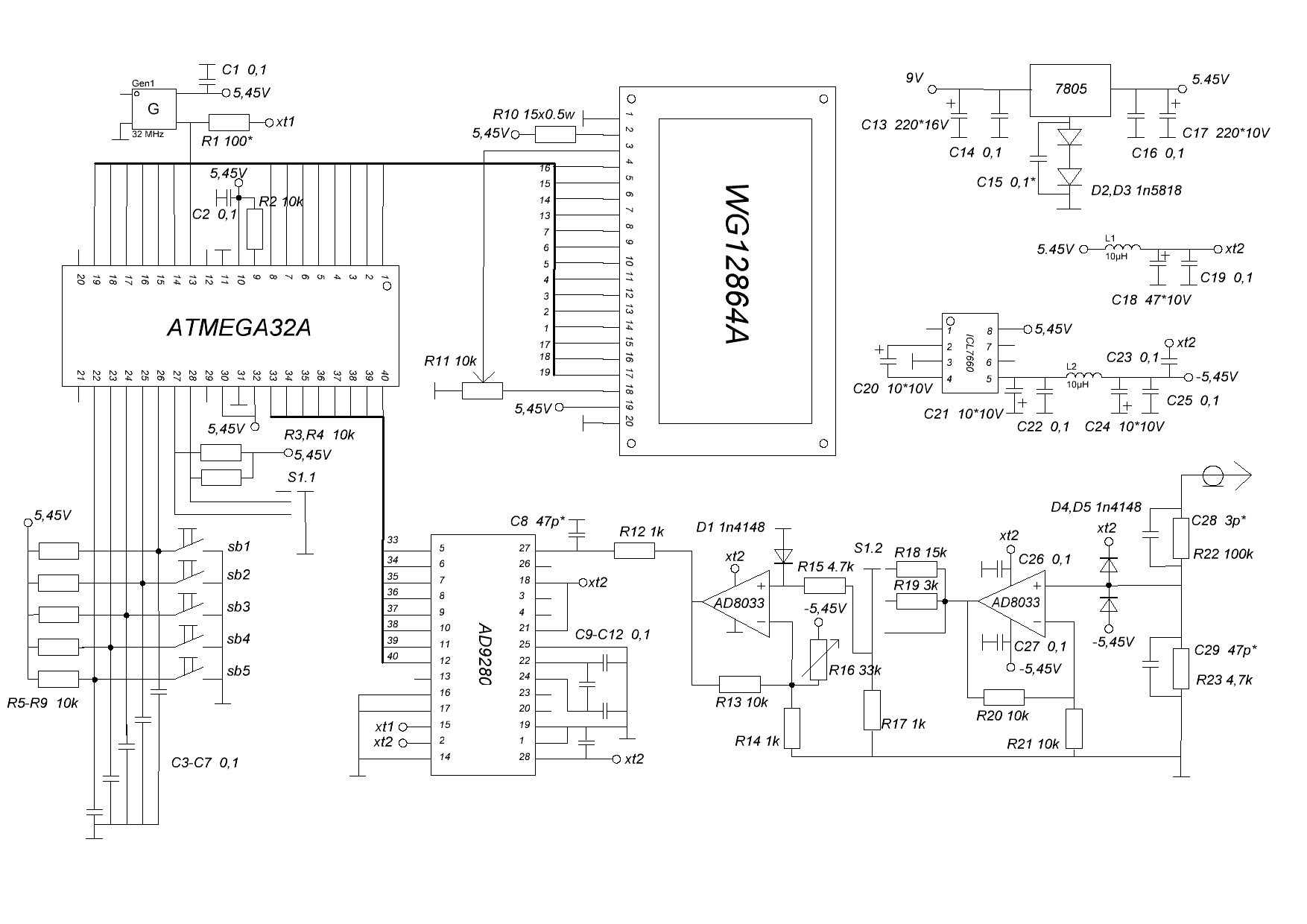

у меня такой вопрос - собрал версию d2 на LPH8836. Включил, появилось изображение а потом, через некоторое время, стала мигать подсветка и всё зависло, а потом девайс вообще перестал включатся. в каком направлении двигаться?
А вообще ребята скажите, а нельзя ли выпустить такую же версию на том же контроллере но с упрощенным узлом питания который бы сводился до стандартного стабилизатора 7805? Не буду говорить за остальных, но лично мне работа от батарейки без надобности, можно и от блочка на 12в.
или вообще упростить схему до уровня http://radiokot.ru/forum/download/file.php?id=216929 ну так что бы вместо wg12864 можно было ставить оригинальные дисплеи.

пропаяйте цепи питания еще раз.
не хочется акб - можно и БП на 5В в мини-USB вставить. будет работать без батареии
