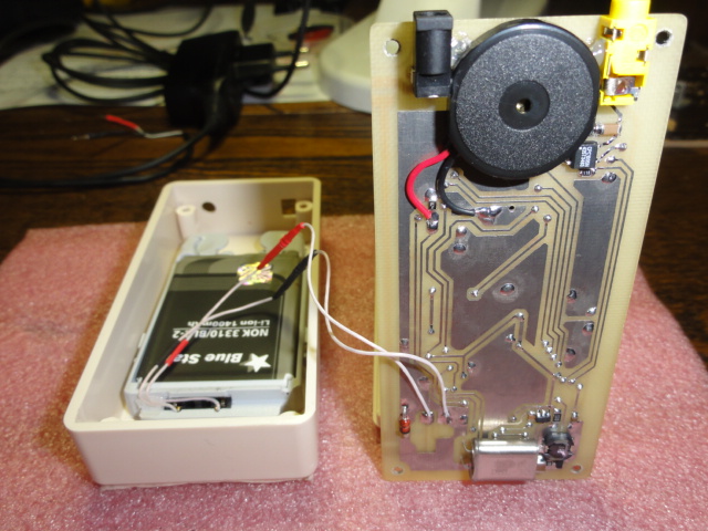

Вот, что получилось у меня- за основу взял печатку ув.Grott-a версии D-cube, сделав небольшие косметические изменения в оригинале:
- подогнал ее размер под имеющийся корпус, появилось место для крепежных винтов;
-перенес разъем питания на другую сторону (рядом с входным JET-3,5)- появилась возможность вставлять выступающие за габариты платы части разъемов в соответствующие отверстия в корпусе;
- от USB-mini отказался по следующим соображениям- так и не увидел достойной моего внимания приставки к Хамелеону, так что необходимость в UART отпала, хотелось использовать стандартную зарядку от NOKIA (все мои поделки с питанием от лития заряжаю от этого зарядника), ток заряда в этом случае возрастает до 500mA,
против 100mA при зарядке по USB от компа, с соответствующим сокращением времени зарядки аккумулятора.
При емкости аккума в 1400 mA/h время зарядки становится величиной значимой- не очень хотелось держать комп включенным 15-20 часов ради зарядки аккумулятора.
- нашлось место пьезику в корпусе (с резонирующей камерой), так получился вполне приличный по громкости звук, по сравнению с "голой" пьезо пластинкой;
- для крепления аккумулятора в корпусе прибора нашлось место для стандартной "кроватки" от старого телефона, менять аккумуулятор при необходимости стало легко и просто;
- для подключения LCD- дисплея использовал подходящий супертонкий шлейф с соответствующим шагом сигнальных проводников(выпаял его из какого-то устройства)
- сам дисплей закрепил на лицевой панели с помощью вырезанной из пластика и приклеенной рамки с размерами точно по размерам дисплея, так чтобы его оригинальные защелки входили в вырезанные в рамке углубления, дополнительно и шлейф и дисплей проклеил липкой лентой;
- для защиты диспа от механических повреждений- вклеил в корпус защитное стекло;
Настройка прибора свелась только к легкому подрегулированию соответствующего подстроечного конденсатора для получения "правильной" АЧХ прибора.

Для проверки работы пробника использовал генератор транзистортестера от Маркуса, приятно поразила точность измерения частоты исследуемого сигнала с помощью маркеров
DSC02087.JPG [141.51 KiB]
Вообщем,- очень достойная разработка Авторов проекта, низкий им поклон и безмерная благодарность!
