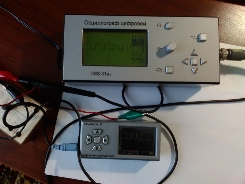

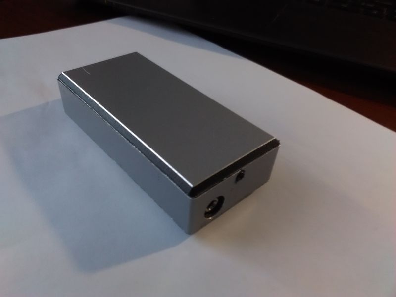

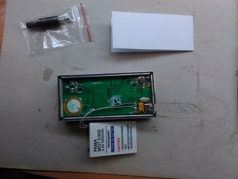

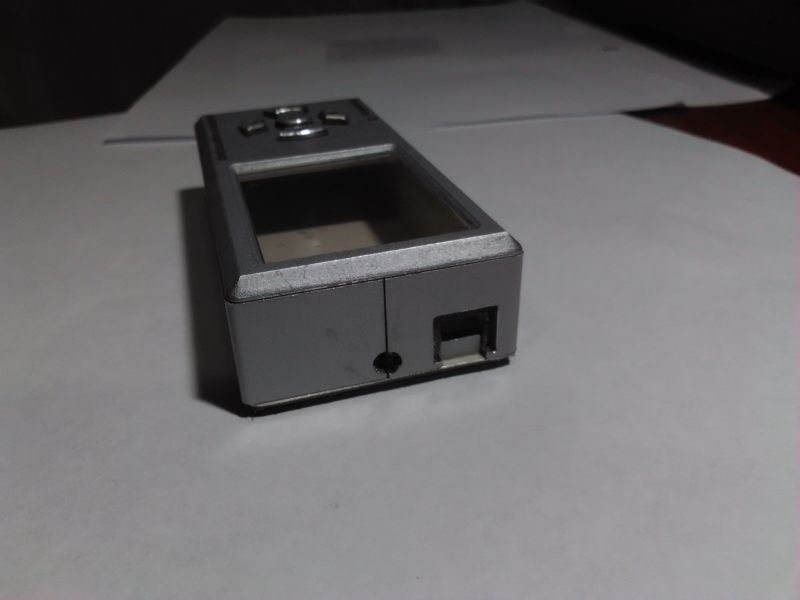

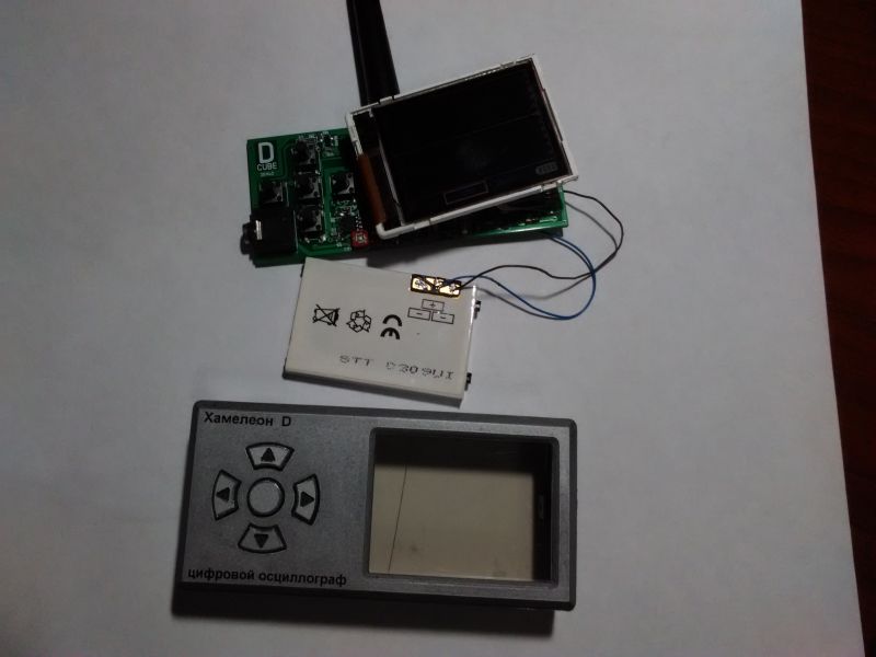

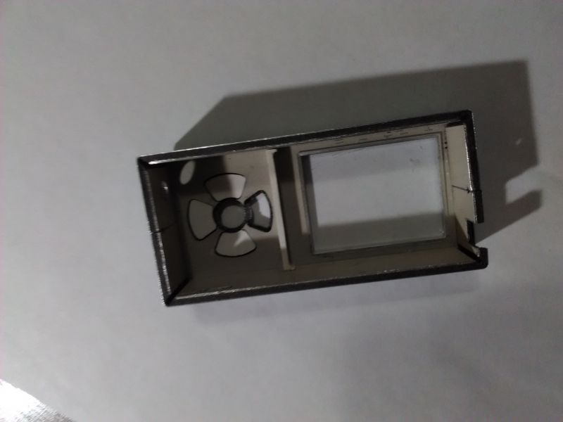

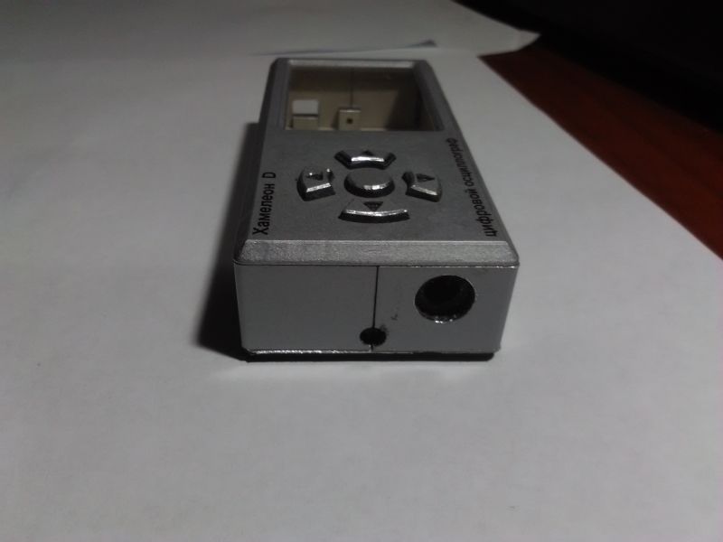

Здравствуйте!
Сделал вот такой корпус для Хамелеона.
Корпус под конструктор от vlad465. Место в высоту для аккумулятора 7мм.
Размер корпуса 96,5*45,5*24 мм.

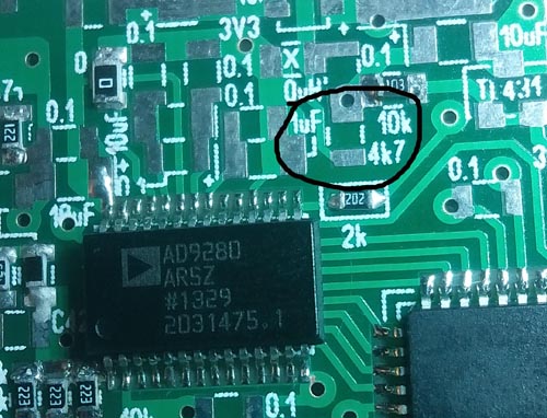

Доброе время суток. Скажите это опечатка 4.7k? Там по схеме кондеры стоят.

Там 4к7

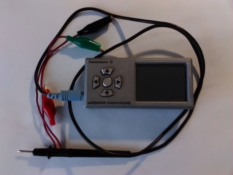

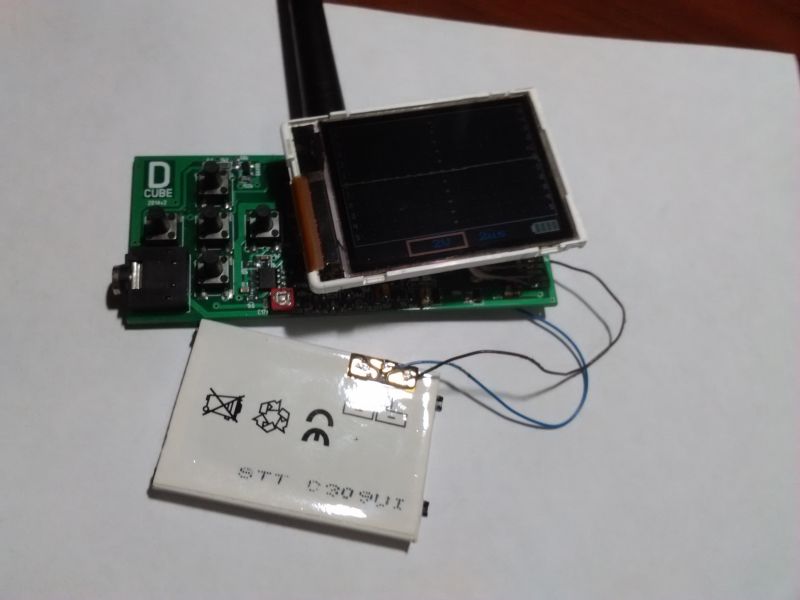

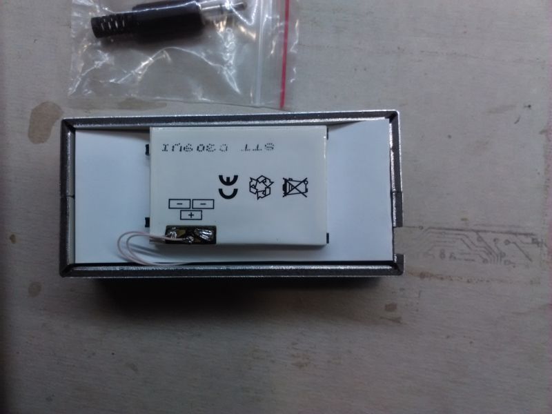

Окончательная сборка прибора, фото:
В таком виде готов к употреблению.

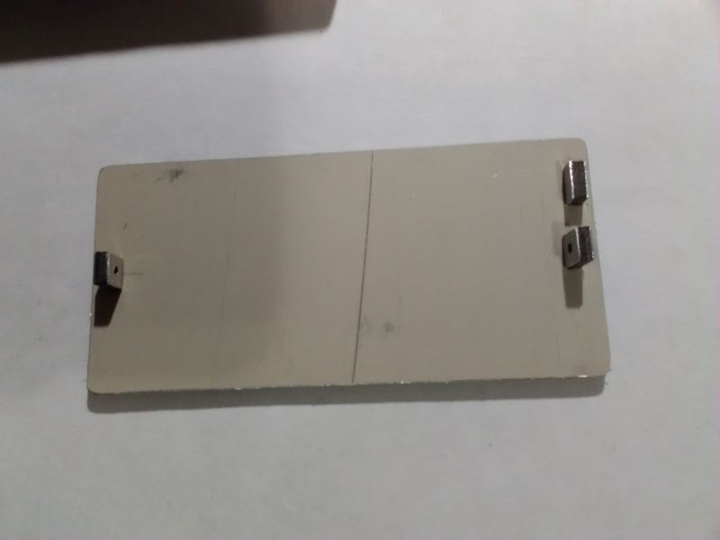

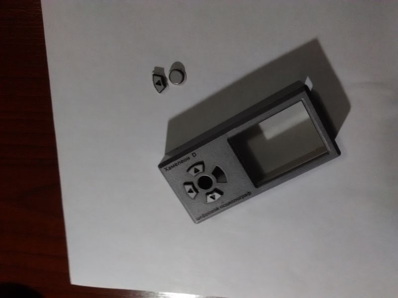

Когда занимался корпусом для данного осциллографа, изготовил несколько комплектов деталей, думал при сборке, склейки, некоторые детали выйдут из строя, т.е. я их испорчу, но все собралось с первого раза и это - хорошо, кому надо могу продать комплект (пишите в личку). Все детали изготовлены из "Алюкобонда", у некоторых деталей необходимо спилить заусенцы от фрезы надфилем, корпус в разобранном виде - набор, надписи на лицевой панели нет - Ваше творчество, необходимо согнуть две детали, совместить набор и склеить как в сообщении Сб янв 16, 2016 17:12:00, получается -конструктор. Конструктор состоит из 21 детали.

Доброе время суток всем. Собрал, работает только лучик живет своей жизнью - то есть то нет. При включении появляется на пару сек чуть выше "0" и исчезает, то при включении встает на 5 выше "0". - 3в ;3в ; 9.9в(подсвет)есть 27 нога AD 0.45в 5 нога МСР 0.06в. При касание на плате не каких изменений нет :cry: . Друзья в осциллографе я ноль, поэтому и собираю его что бы обучить. :oops: . Куда копать.
