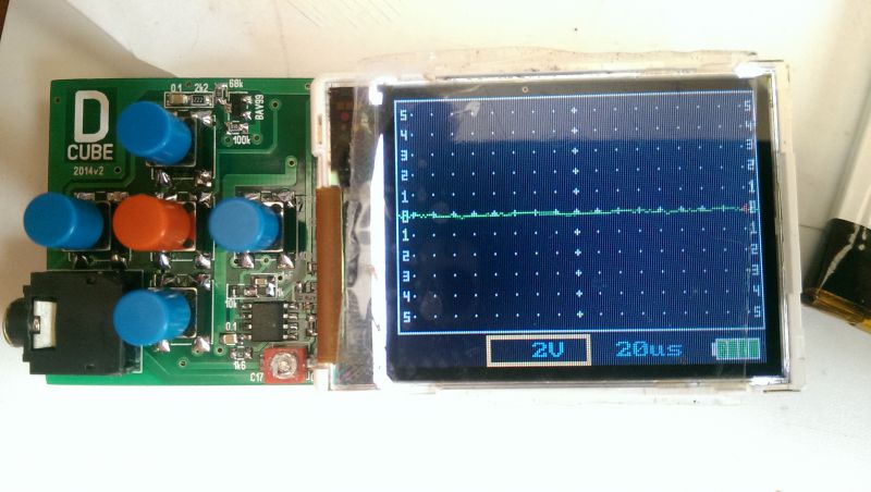

qewin писал(а):
При касание на плате не каких изменений нет :cry:
При отсутствии в гнезде штекера вход замкнут на землю.

По всякому и с щупом и без, ни точки ни полосочки. Такое ощущения что входная часть до атмеги не работает.

Смотря на предоставленные контр. точки ув. Catshtein мои замеры не сходятся на точках - ( МСР 4 нога -3в) (AD 9280 27нога 0.28в.)
- При касании пинцетом выводов R36 на экране должен появляться шум. Нету

Всё, заработало :love: . Благодарность vlad465 за понимание и помощь (хотя есть замечания по комплектации). Всем кто откликнулся. Проблема была в фьюзах vlad465 помог установить что нужно. Отмечу что помеха чтению и записи "МК" был резистор R52 2к после отпайки все прошло гладко.
Хочу спросить, в процессе поиска лазил по плате, вылетали помехи а иногда картинка и иконками обозначающих определенные измерения что это такое и как его активировать как зайти в эти настройки?

Кушает не хило с вкл. подсветкой 120ма , а заряжается только когда сам включен ( через USB) ?! А автовыключение через 15 мин. так и сидеть смотреть пока не зарядится?

Тоже присоединяюсь к вопросу - как его нормально зарядить? через 15 минут ведь отключается.

Можно автора попросить чтоб в режиме зарядки не тух, допилить прошивку. Или выложить исходники.
Автор просим!
Не охота колхозить китайский контроллер заряда напрямую.

Во время подключения внешнего источника прибор не должен тухнуть, только подсветка отключается.

У меня тухнет полностью, приходится по новой включать.

При подключении зарядки значок зарядки активен, полоски перемещаются?
Или вместо состояния акб появляется значок вилки?

Лично у меня индикация заряда становится красным, подсветка тухнет, вырубается когда уже заряжен.

Хм. У меня показывает на экране когда включаешь зарядку полностью заряженную батарею (все полоски) до подключения была половина и видно что прибор перешёл на питание от зарядника т.к. подсветка не гаснет (заряд батареи идёт). После 15 он автоматом отключается и что бы зарядить батарею надо несколько раз включать выключать. Мож фьюзы какие неправильно выставил когда программировал (в АВР не силён)?
