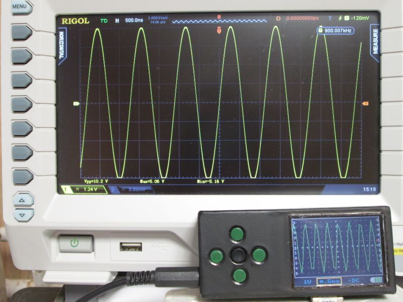

Собрал свой Хамелеон, а заодно и потестил, фото прилагаю:
Внешний вид:
и синус на разных частотах:
100КГц
200КГц
300КГц
400КГц
500КГц
600КГц
700КГц
800КГц
900КГц
1МГц

Хорошо получилось. А шнур какой брали?

А какое название корпуса?

Корпус вырезал из текстолита, спаял, загрунтовал и покрасил. Шнур взял самый дешевый(HP-2060 пробник Hoden Electronics 15, 60 МГц) какой нашел, но так что бы регулировочный кондёр в самом щупе был и можно было поменять разъём.
Ну и фотка меандра 200КГц Изображение.

А я паял переходник для заводского шнура.
