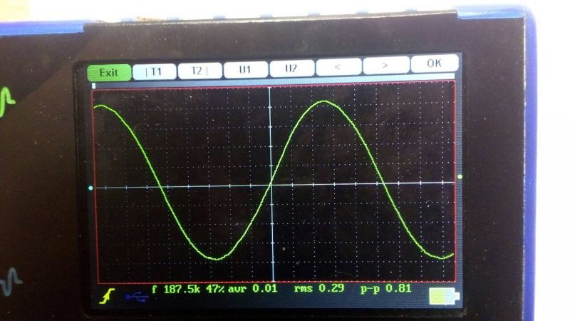

Инструментальных ОУ на главную роль в устройстве нашлось совсем мало- некоторые высоковольтные. некоторые не способны работать на низких КУ, некоторые хорошие, но слишком медленные. В предыдущей ревизии устройства стояла INA333, хороший ОУ, но медленный, выше 10кГц не работал.
INA826 в принципе подошла, но и этот зверь взбрыкивал. Согласно ДШ он рейл-ту - рейл, а значит должен нормально переносить амплитуду 2В р-р при 3В питании, при определенных условиях он так и делает, на 100Гц-1кГц-10кГц он в этом режиме работал без всяких замечаний.
На 94кГц и 188кГц были замечены проблемы:
на 94 такие искажения
и такие
на 188
Дальше стоял ФНЧ перед ПГА, который немного это "причесывал", искажение не сильно влияло на измерения, но все же решил КУ понизить, чтоб улучшить работу на высоких частотах, такое решение немного ухудшило работу на НЧ, но пришлось пожертвовать малым.
Собственно в обновленной схеме 1.2.1 уже стоит КУ=1,5 вместо 2. С 1,5 искажения на первом оу не просматриваются.
Подобные приборы способны работать при значительных искажениях сигнала, но все же чем их меньше, тем лучше.

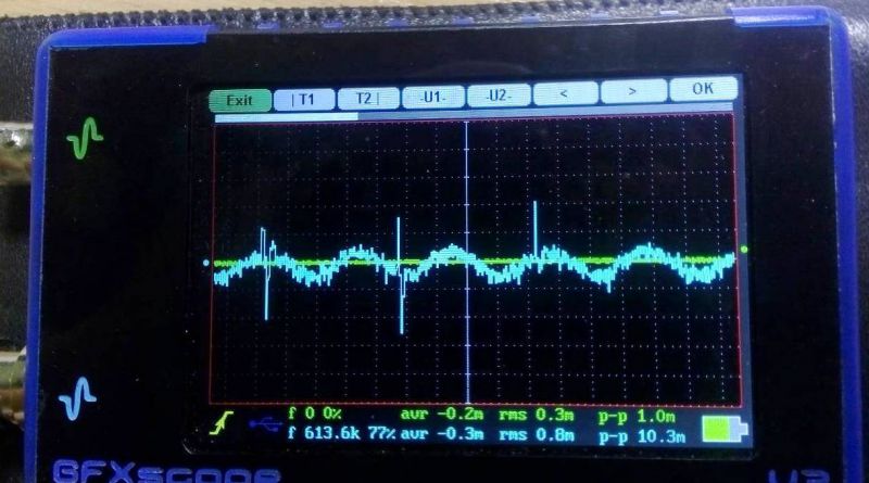

Раз уж добрались до картинок- еще парочку вдогонку:
Сигнал с ЦАП
Сглаженный тестовый сигнал
Сигнал в канале I, ражим open, без ФНЧ
с ФНЧ
оставшиеся иголки - наводки от ОЛЕД, здесь так же видно
Для снижения наводок был изготовлен и установлен экран под ОЛЕД
0,22 ома на 0,3 вольта амплитуды предсказуемо будет измерять хуже, с большей ошибкой, ибо амплитуда по каналу U недостаточна.

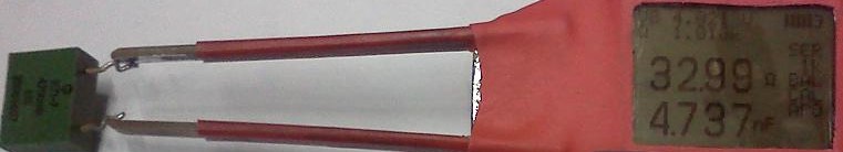

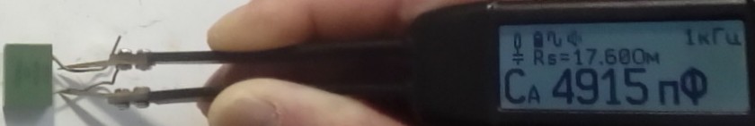

Мне интересно было бы посмотреть на измерение ESR конденсатора К71-7 4,7nF на частоте 1,93,187кГц вашим пинцетом.
Первое фото из сети.

У меня нет на текущий момент таких конденсаторов.

Конденсаторов данного типа у меня нет, из советских были только какие-то К78 и К73 , возможно что-то куплю на барахолке.
