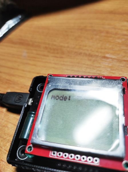

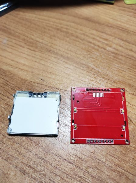

хочу приспособить другой дисплейчик.
если можно конечно...
Интересно было бы посмотреть с другим дисплеем. :beer:
з.ы
Вот помер очередной, опять где то контакт гуляет. Ну и как писал выше что внутри теперь железяка стоит вместо токопроводящей резины.
Фотки этого всего ну и один из вариантов отвала такого дисплейчика.

Sailanser, а припаяться к контактам тем?
Хотя мне кажется, там проблема в контакте между теми контактами и стеклом
