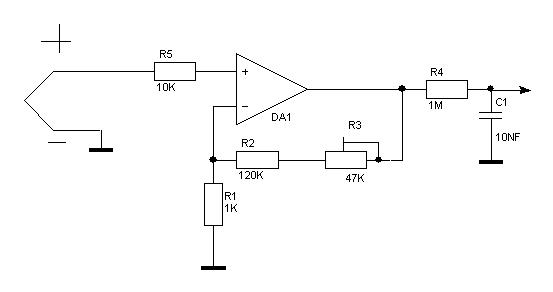

Пробовал с усилителем на LM358. АЦП сбивается при работающем нагревателе (из за наводок на термопару), пришлось поставить фильтр. Правда, у меня питание раздельное, без конденсатора 470мФ в цепи питания нагревателя. А вооще схема работает хорошо , управление удобное , стоит повторить.

Алекс, выложи, если можно, схему усилителя на LM358 с фильтром.

Усилитель как у "родной "паяльной станции SL-20, только усиление побольше, фильтр как у ацп мультиметров.

Спасибо за схему, Алекс.
