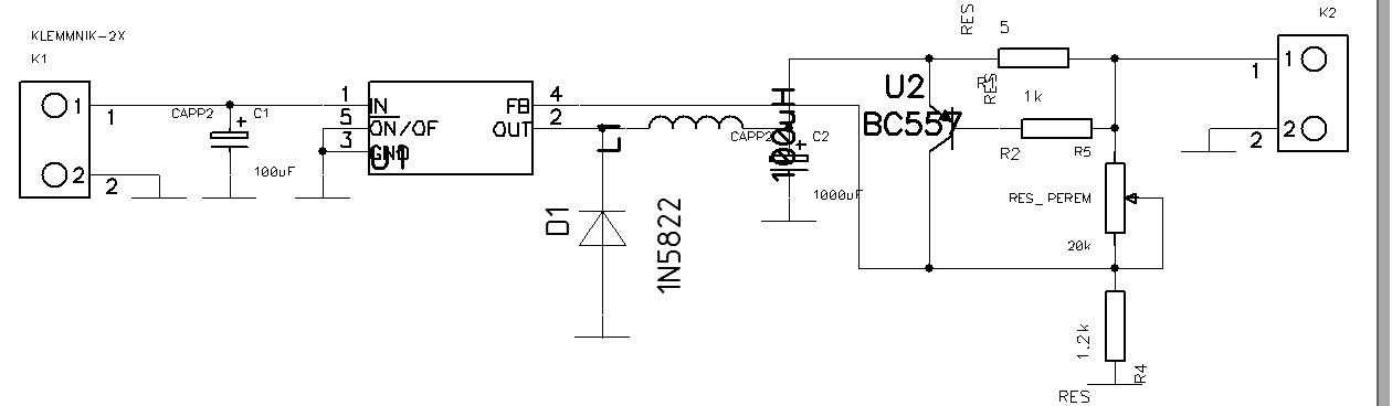

Да там и статью-то не из чего писать. Схема в приложении.
Микросхема - LM2576-ADJ
Напряжение выставляется переменным резистором R5.
Ограничение тока зависит от сопротивления шунта R1.
Он выбирается из условия, что транзистор начинает открываться где-то при 0,6 В. Т.е. когда падение напряжения на шунте превышает 0,6 В, источник переходит в режим стабилизации тока.
В моем случае R1 = 5 Ом, Iстаб = 120 мА.
5 = 0.6 / 0.12
Удачи! :)
