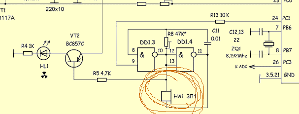

ЗПшка какая? На выходе Мк или регистратор импульсов?
Сдам комнату двум девушкам. Трем не сдам - годы уже нете.
СообщениеДобавлено: Чт мар 04, 2010 12:38:01
Рейтинг сообщений: 48
Зарегистрирован: Ср июн 24, 2009 13:07:19
Сообщений: 847
Откуда: Белгород
Она там одна.

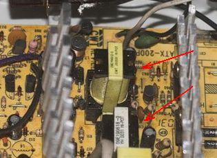

Граждане, кто подскажет - в качестве трансформатора пойдет ли разделительный транс управления ключами из компьютерного АТХ БП? Какова методика расчета обмоток? Спасибо!!!
trans.jpg [20.58 KiB]
 Заголовок сообщения: Re: Гамма_3
СообщениеДобавлено: Чт май 13, 2010 16:15:23
Сообщений: 847
Откуда: Белгород
Скачай книгу Блокинг-генераторы на транзисторах. Б.А. Глебов
