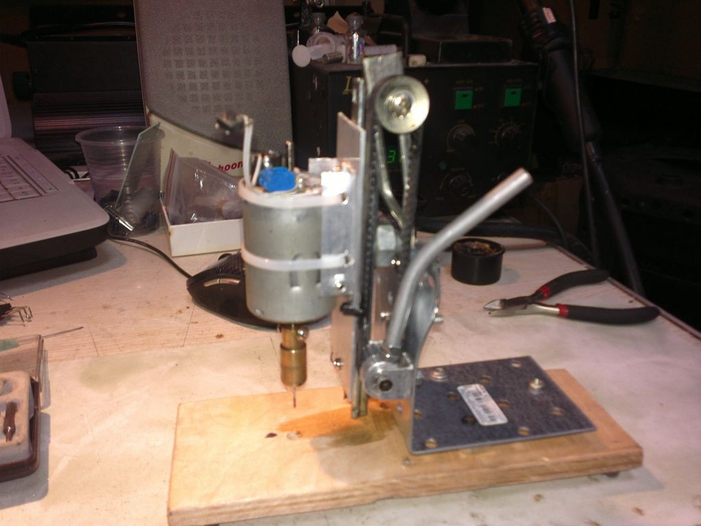

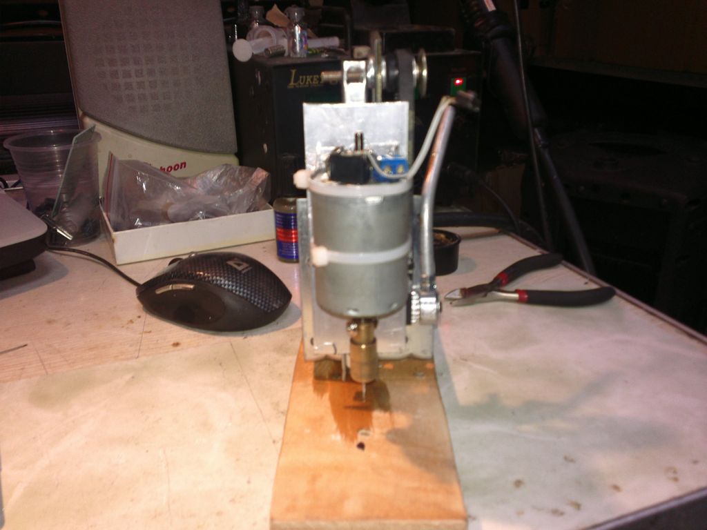

В общем собрал сегодня ковырялочку на скорую руку теперь осталось отладить работу моторчика по последней схеме, по всеже хотелось бы попробовать на пике, а файл прошивки битый походу, може есть у кого?

та и фиг с ней ,все равно остановился на схеме болгара отстроил под свой мотор и добавил подсветку, сверлить одно удовольствие
