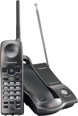

Марсакот писал(а):
Интересно, прокатит нет такой способ проверки чувствительности?
Во первых вход приемника 50 Ом. Поэтому выходной резистор должен быть примерно 50 Ом.
Дмитрий писал(а):
Нельзя так чувствительность измерить. В том числе и как автор советует. Даже при уровнях единицы микровольт для измерения чувствительности данным методом нужна специальная экранированная камера, поэтому у них и получились такие фантастические цифры, которые даже и близко не не говорят о реальной чувствительности..
Таким способом можно довольно точно измерить чувствительность.
У меня был старый ламповый ГСС в металическом корпусе. Все блоки внутри экранированы, соединены коаксиальными переходниками. Аттенюатор тоже имеет двойную экранировку. ГСС подключал к приемнику коаксиальным кабелем (выход ГСС 50 Ом, кабель тоже 50 Ом). Ставил предел 1 мкВ (0,1...1мкВ). При показании индикатора 0,1..0,15 мкВ сигнал в приемнике полностью пропадал, оставались одни шумы. Единственное что я не могу верить его показаниям, т.к. ГСС не откалиброван! Вот и все. :dont_know: Я могу только примерно судить. Для сравнения я измерил чувствительность беспроводного телефона (рабочая частота 30-39 МГц). Несколько моделей. На фото 1,2.
Чувствительность моего приемника была примерно такой же как у радиотелефона на фото. По показаниям моего ГСС около 0,3 мкВ. Это подтверила и дальность связи моего приемника и трубки базы, с родной базой радиотелефона. Причем чувствительность зависила от полосы пропускания. Уменьшил полосу пропускания приемника до 6 кГц, чувствительность стала лучше чем у елефона! Примерно 0,25 мкВ. 8) И разумееться чувствительность моего приемника намного лучше чем у игрушечных раций на 27,12 МГц (сверхрегенератор).
2.jpg [13.16 KiB]
1.jpg [21.26 KiB]
