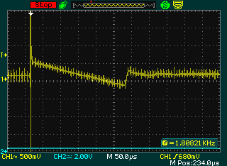

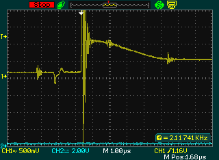

подключил в качестве нагрузки 555 таймер полевик и 10 Ом резистор. Вот такие получились осцилограммы ПП

Начал собирать плату, но не нашёл размер зазоров в трансформаторах. Какие должны быть? И ещё, что за осциллограммы приведены выше, это на нагрузке такое..?
