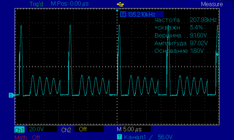

всем доброго времени суток, прошу помощи в наладке схемы: собрал генератор - функционирует, обратная связь на TL494 работает, проблемы возникли с транзистором и трансформатором: транзистор очень быстро нагревается, выходное напряжение выше 400В не поднимается, на выходе генератора и на полевом транзисторе осциллограммы похожи на рецепт в аптеку, смущают параметры намотки трансформатора 10 витков первички и 300 вторички, по моим расчетом этого слишком мало в плане индуктивностей обмоток для таких потреблений по току как в этой схеме. В чем я мог ошибиться ?
upd:
понимаю что вопрос задал весьма в общем, поковырялся еще со схемой, обратная связь работает как оказалось странно - идут очень сильные пульсации, решил без обратной связи ограничить скважность ШИМ на 4 ноге TL, вот что вышло в итоге:
Напряжение на вторичной обмотке 470В, нагрузка 4х2МОм, осциллограф вешал на один из этих резисторов картинки под катом (ШИМ TL, напряжение на полевике, оно же +супрессор, напряжение на выходе ВВ трансформатора)
СпойлерИзображение Изображение Изображение Изображение

1 )на выходе конденсатор на 1-2мкф
2)монтаж бы увидеть

Это флайбек детка.тут не трансформатор а дросель со второй обмоткой.когда Фет закрывается выбросы самоиндукции достигают 400в.
Все там нормально запускается.печаток полно разных.
