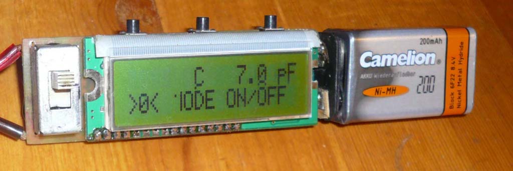

Вот по совету автора решил выложить фото прибора - разведённого под измерительный пинцет.
Дисплей мелкий 16*2 буржуйский, движковый переключатель на 3 положения 2 группы, питание на 34063, конденсаторы от лампочек.
Есть идея на основе данного прибора собрать устройство подобное http://smarttweezers.ru/index.htm
в качестве ЦП поставить мегу32 в качестве дисплея что-нибудь графическое, либо от сотовика либо ЖКИ 122 x 32.
Комментарий к файлу: Дисплейчик на шлейфике, которыей почему-то начал подсыхать и часть строк отвалилась :(

wonderful конечно всегда интересно всем посмотреть кто как исполнил кострукцию прибора но неплохо бы тебе подредактировать свое сообщение на предмет размера фоток.
Для твоего варианта исполнения логично бы было использовать , авторскую сборку файлов CLR_2313_162_4.rar где сервисные надписи находятся в верхней строке...
Подредактировал.
Вариант не подходит тем что в нём использована кириллица, а дисплей буржуйский.
