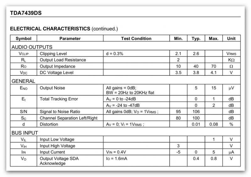

Собрал блок на TDA7439... Включил... и ничего :(
На выходе 4В постоянки :(
И только при выключении питания пробивается нормальный звук
Не пойму в чем причина?
Возможно что микруха дохлая?

А сам усилительмощности нормально функционирует ? Надеюсь , что ко входам усилителя мощности выход регулятора тембров подключён через конденсаторы ? Возможно ,что не к тому входу регулятора подсоединён источник сигнала (звука)... там же 4 канала на входе не мудрено и ошибиться.

К усилителю не подключал. Но да, на входе усилителя есть конденсаторы.
К выходу регулятора подключал просто динамик на 8Ом через конденсатор. Звука нет. Только потрескивания
Входы регулятора не перепутал. Ведь при выключении питания регулятора - звук нормальный (пока конденсаторы разряжаются).
Меня больше беспокоит постоянное напряжение. Да еще и такое большое. 4В это многовато, мне кажется.
У всех так?
Правда я совместил регулятор с ЦАП. И подлключил его к четвертому входу. Цап работает

4 ВОЛЬТА - многовато тем более после конденсатора это вообще странно но ещё удивительней подключение 8 ом-ной нагрузки к выходу регулятора тембров :shock: Изображение

Нет. После конденсатора 0. Перед ним 4.
А нагрузка... Да маловато, но думаю результат все равно должен бы быть

DC Voltage Level минимум 3,5 вольта и максимум 4,1 вольта как раз вписываются ваши 4 вольта. Пробуйте подключать к усилку ...
Спасибо!
Попробовал. Работает.
НО, БЛИН, КАПЕЦ КАК СТРАННО!!!!
Включая устройство - ожидаю что оно уже работает... а оказывается переводя его в ожидание - я выключаю его :(
Где логика?
И странная особенность - 3 и 4 каналы одно и то же. Только на третьем канале звук очень тихий... может коза конечно... буду проверять.
