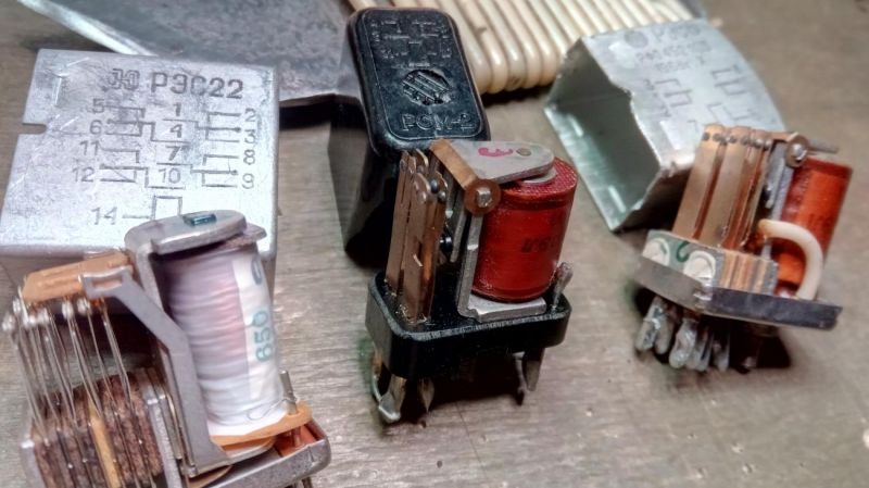

"кондер К52 или ЭТО"
у меня только такие:
есть релюхи:
но тут видимо только сами пяточки если серебро
есть просто серебро:
но монетку дербанить не охота, а остальное 875 пробы
нашел лишь пятаки отсюда:
они хоть крупнее, можно попробовать расплющить
Ну это они и есть зеленые кондеры К52.Разбираете его-внутри стакан серебряный и шайба танталовая на танталовой подложке.

Валерьян, "Разбираете его-внутри стакан серебряный" - да вот есть сомнения, что то он уж сильно к магниту липнет
( только К52, в ЭТО нету ? )
может мне таки пятаков из реле хватит, если развальцевать их...
Разберите и посмотрите.До 90х годов и в ЭТО и К52 было серебро,после медный стакан.А верх конечно металл-он и магнитится.Или вам кондера такого огромного на 200мкф жалко?
