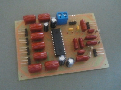

Добрый день, уважаемые котофорумчане.
Решил я тоже сваять себе темброблок на TDA7439, правда, на ATmega16) и возникли некоторые вопросы по данной микросхеме.
Плату решил делать свою, так вариант в статье, мягко говоря, использует не совсем удачные для звуковой схемы элементы (керамические конденсаторы). Пока первый вариант выглядит так:
Но остались невыясненными несколько моментов.
Конденсаторы между выводами MUXOUT и IN (15 -||- 16 и 17 -||- 18). По даташиту их ёмкость 2.2мкФ. Неполярные плёночные такой ёмкости слишком огромные, ставить электролиты, как в статье - не хотелось бы. Особенно учитывая, что непонятно, в какой полярности их ставить. В статье они плюсом к MUXOUT, минусом к IN. В интернете встречал вариант наоборот. Склоняюсь к варианту ставить плёночные меньшего номинала в 0.47мкФ, как компромиссный вариант (в том же интернете встречал вариант вообще с 0.1мкФ).
НО!
Данная микросхема поставляется как в варианте SDIP с 30 ножками, так и в DIP с 28. При этом в DIP28 недостающие ножки - это как раз входы LIN/RIN, то есть проходные конденсаторы вовсе не нужны. Посему первый вопрос:
1. Может быть, можно просто закоротить 15-16 и 17-18 ноги, без всяких конденсаторов, как, полагаю, сделано в DIP28 корпусе? Вряд ли кристаллы в этих корпусах разные, всего вероятнее то, что в 28-выводном корпусе соответсвующие площадки (MUXOUT/IN) кристаллов просто разварены на одну ногу. Или я ошибаюсь и лучше не рисковать?
Подумал было, померяю тестером напряжение между MUXOUT и IN, и узнаю правильную полярность, но она оказалась разной для двух каналов - около +0.4В на одном, и около -0,1В на другом.
Второй "мутный" момент - это регулировка громкости и баланса.
Согласно даташиту, звуковой тракт выглядит следующим образом:
а) Селектор входов на 4 входа + регулируемый предусилитель от 0 до 30дБ (в статье используется фиксированное значение 28дБ).
б) Регулятор громкости от -47 до 0дБ (используется в статье в качестве регулятора громкости, 48 уровней).
в) Регулировка ВЧ от -14дБ до +14дБ с шагом 2дБ (используется в статье)
г) Регулировка СЧ от -14дБ до +14дБ с шагом 2дБ (используется в статье)
д) Регулировка НЧ от -14дБ до +14дБ с шагом 2дБ (используется в статье)
е) Выходной аттенюатор от -79дБ до 0дБ. Согласно даташиту, можно регулировать независимо левый и правый каналы.
Регулятор баланса, как такового, в микросхеме нет. В данной статье, как я полагаю, баланс выведен искусственно из пункта (е); грубо говоря - при увеличении уровня в одном канале в другом его программно уменьшают.
НО!
Этот метод не кажется мне оптимальным. Ведь, по идее, на выход в данном случае поступает весь шум (пусть и малый) из микросхемы, даже если уровень громкости выставлен на минимум.
Мне кажется, было бы правильнее регулятор громкости основывать именно на выходном аттенюаторе, чтобы отсекать потенциально возможный шум на самом выходе. Да и как-то неправильно это, когда громкость регулируется в диапазоне 48дБ, а баланс - 80дБ. Вариант с диапазоном громкости 80дБ, пожалуй, был бы лучше.
Ну а баланс можно сделать так же искусственно, например, по подобной таблице:
Изображение.
Ну а тот регулятор громкости на входе, что в диапазоне от -47дБ до 0дБ - либо зафиксировать на 0 и не использовать, либо назвать предусилителем и запихнуть в меню поглубже.
Плюс, мне кажется, было бы хорошей идеей для каждого из 4 входов независимо запоминать свой уровень предусиления, чтобы при переключении входов (а входной уровень на них может быть разным для разных источников) громкость не прыгала.
Ну и по собственно текущим наработкам.
Система собирается на базе ATmega16. В качестве индикатора используется графический дисплей SG12864. В режиме по умолчанию на экран выводится спектр сигнала. В качестве регулировки - енкодер, также уже прикручен и пульт ДУ (RC5). Также уже есть часы на DS1307, возможно стоит и будильник реализовать. Меню для TDA7439, в принципе, готово, осталось лишь реализовать собственно посылку сигналов в микросхему. Исходники того, что есть на данный момент, доступны на http://code.google.com/p/ampcontrol/. Когда всё это более-менее заработает в связке, думаю оформить всё в виде нормальной статьи.
