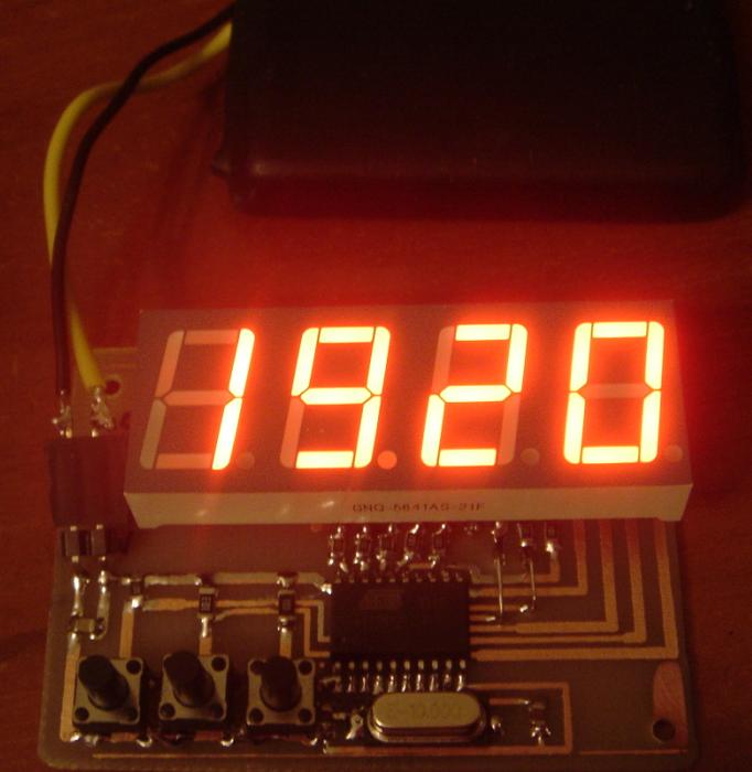

Всем привет! Наконец решил сегодняшних пол дня посвятить этим часикам,собрал их как модуль к другим стрелочным часам,корпус задействую от старых механических часов подаренных лет 15 назад и отходившие всего месяц. Пришлось развести печатку под смд детали . Долго не думая перелопатил авторскую ,думаю у автора часиков обиды не будет! :beer: Траванул платку ,на отладочной прошил контроллер и там же проверил его работоспособность,потом запаял ,сегментник,перемычки (на 2 штуки больше ,чем у автора),кнопки ,контроллер,разъем для питания,кварц,резюки и кондеры. Подключил аккумулятор от сотового ,выставил время и поставил на прогон ,выяснять погрешность. Единственно семисегментный индикатор впаивается со стороны смд деталей .... Получился маленький блочек ,я все посты не читал ,но думаю небольшой будильничек в них не помешал бы,может уже он автором реализован? Третьим модулем к этим часам будет встроенный самый простенький 8 битный стере плеер с мини колонками,которые будут поддерживаться простенькой цветомузыкой возможно на ргб светодиодах (типа лампы настроения). Сиди кара от 2 ггб., 4ггб. и более памяти ,собранный модуль плеера опробован только пока на 2 ггб. Все хозяйство будет включаться и выключаться пультом от телевизора,а вообще любым ,какой запрограммируешь. :) У кого проблема в установки фузов для часов могу выложить скрины для авродудка в двух разных оболочках, в авр студио, кхазама, кодевижен, мини про (им не пробовал),юнипроф..

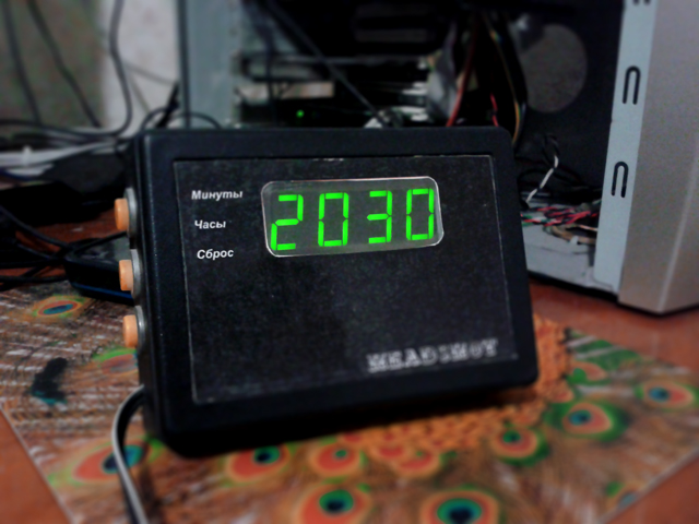

Вот мои часики, еще в 2009 собирал.

headshotbacs хорошо смотрятся ,аккуратно . Возник вопрос ,если вы собрали их в 2009 году ,как по точности хода за это время ?
Конечно не DS1307, но в полгода минуты на 2 точно уходят назад.

Здравствуйте. колоб Посмотрел картинку печатной платы. Можно предложение?
1.
Косметические переделки
- сдвинуть контроллер на 10...15мм вправо для свободной проводки дорожек к лапам 11...14
- дорожки развести без пересечений и отобразить изменения на схеме и картинкой платы (взятая в сундуке 6 грузится неимоверно долго)
2.
Оставить на передней панели только индикатор и кнопки, для чего
- перенести контроллер вместе с печатью на обратную сторону, установив его корпус перпендикулярно корпусу индикатора, при этом индикатор и кнопки распаиваются обычным способом
- предусмотреть технологические отверстия для ISP-программирования
В обоих случаях кнопку Сброс сделать кнопкой Пауза, подключив ее на свободную лапу контроллера.

я себе года пол тора назад собрал на больших индикаторах,питание от 12 вольт,с датчиком температуры,с будильником ,но жена сказала ,что от них света больше чем от солнца.. Мои первые часы.. Вроде из радио журнала.. А ПОТОМ ПОТЕКЛА ЧЕРЕДА РАЗНЫХ ЧАСОВ НА МАТРИЦАХ С БЕГУЩИМИ СТРОКАМИ, НА ЖК ИНДИКАТОРАХ, ДИСПЛЕЯХ ОТ СОТОВЫХ И Т.Д. В конце часовой эпопеи больше нравится собирать на отладочной ...плате . :)

Вот-вот, что то в этом роде, хотя бы такие, если больше ничего не найдется :))) меня пока другой момент смущает, не уверен, что есть большие и не красные индикаторы, в идеале синенькие или зелененькие. Завтра гляну. Наворотов мне как раз не нужно, и термометров и барометров и метеостанций достаточно. Интересует время и устойчивость к пропаже электричества с последним к счастью нет проблем :)

Типа такого наброска схемы для SA40-18SRWA В принципе, можно расширить до полноразмерной индикации.
