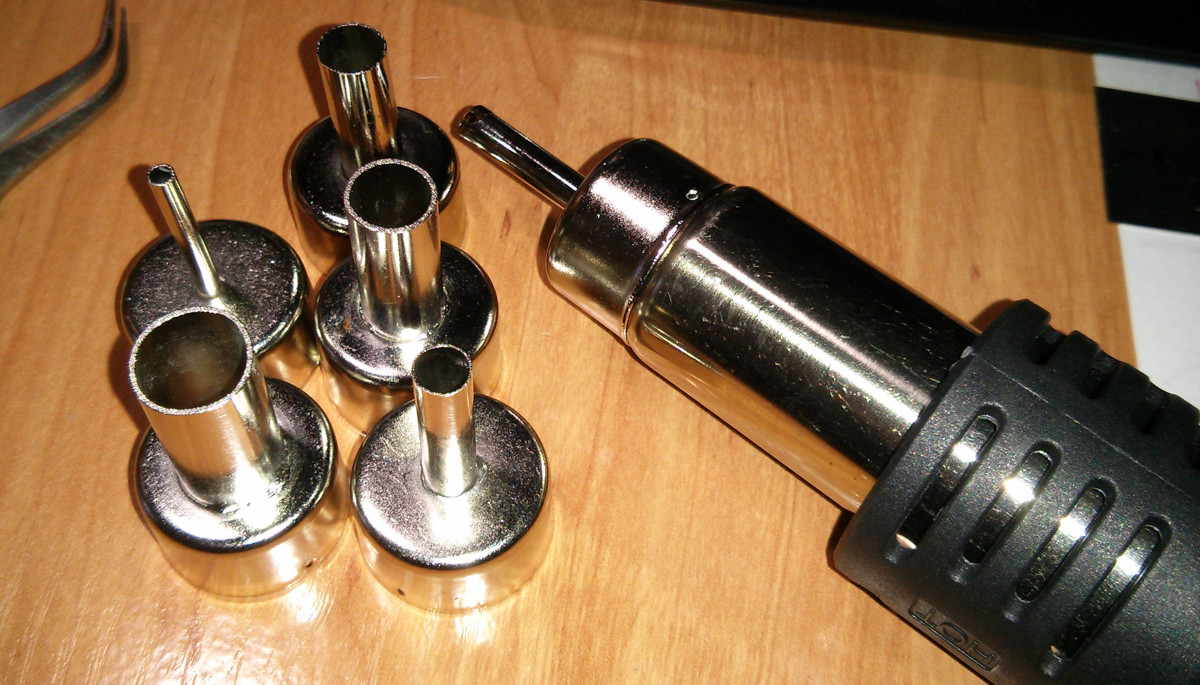

Приехали насадки на фен:
садятся идеально, но от самой работы с феном пока не в восторге, ожидал большего. Мне паяльником удобнее :))

Вот мои насадки
насадки.jpg [119.57 KiB]
