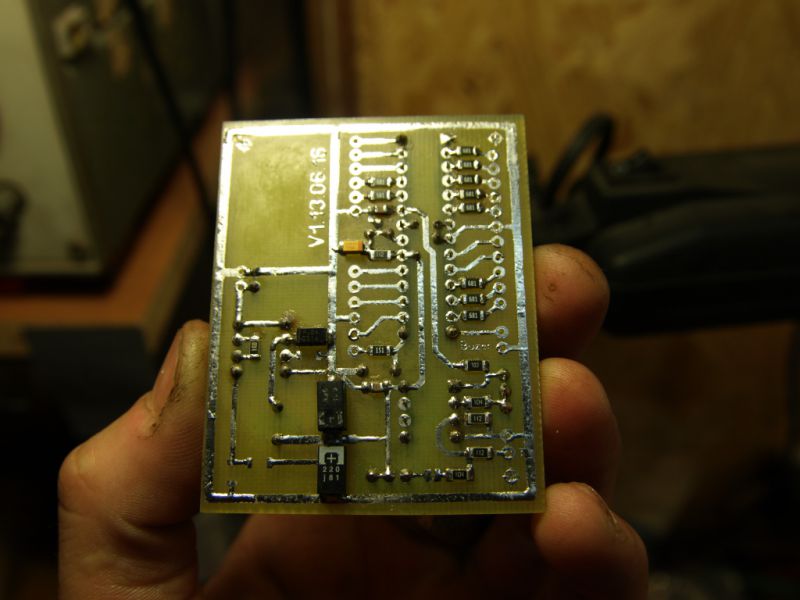

Вот как всегда, когда уже собрал устройство, приходит мысль о доработке или изменении. Развел еще одну печатку со стабилизатором 5В на MC34063. И опять же в мой корпусок становится как тут и была
Вобщем вот, мож кто захочет повторить:
плата управления + стабилизатор.lay [66.99 KiB]
можно немного подправить, нет смысла на 22ю ногу меги тащить землю через перемычку, она и так буквально рядом проходит
