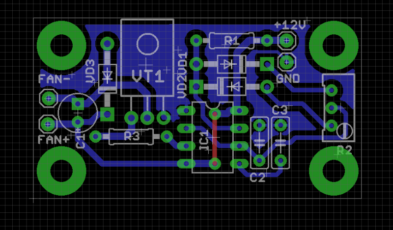

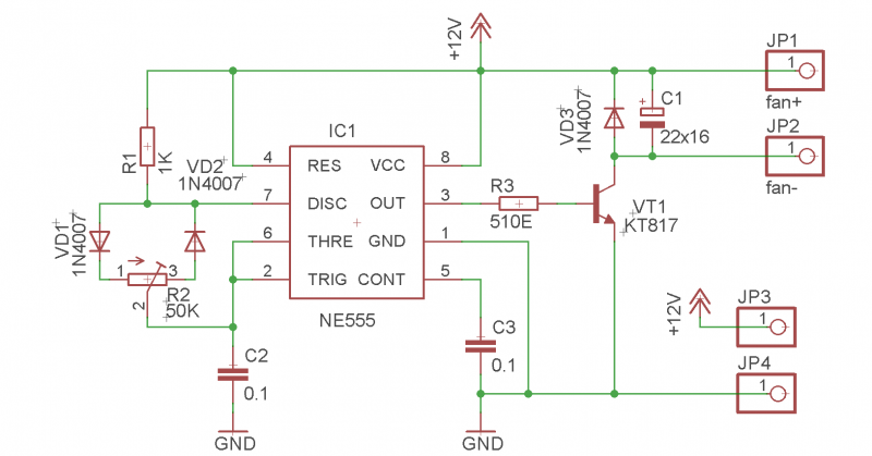

Это все замешиваю в стакане на магнитной мешалке. Сама мешалка самая примитивная берем какой нить кулер у меня старый на 80 мм на него два магнита, якорь делаем из двух магнитов тоже но меньшего размера, просто заливаем их пластиком что бы получить как бы трубочку.
На кулер вешаем простую схему регулировки оборотов.
Дальше все просто обороты мешалки на минимум, ставим стакан в него якорь потом перекись и добавляем потихоньку обороты, как якорь подхватился и начал мешать с баночки сыпем по немногу сначала лимонку, как она размешалась сыпем соль. После того как все размешалось выливаем в емкость для травления. Само мешание на такой мешалке идет гораздо быстрее чем ручками.
Себе потом это все оформил более цивильно :))
В общем если кому интересно будет то выложу файлики, но нужен 3D принтер.
