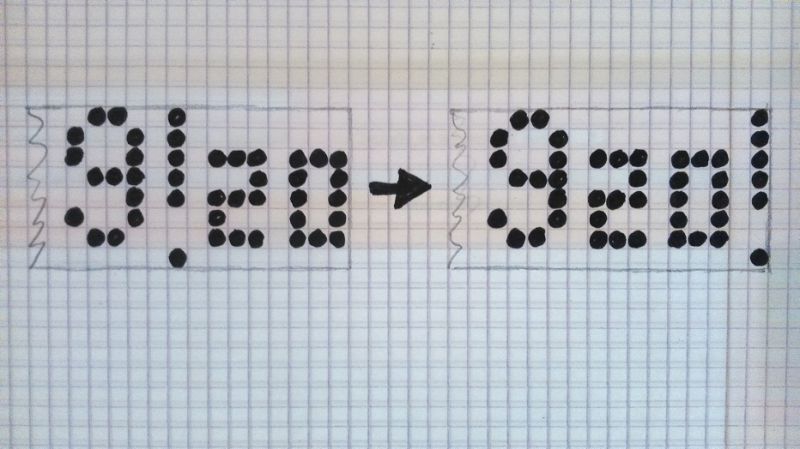

Привет всем.
WiseLord, большое спасибо за ваш обмен ноу.
Я студент электроники спасибо.
1- Вы можете создать 4-х символов для меня, я прикрепил картину.
2- мог двигаться индикацию правильного сигнала тревоги, я прикрепил картину.
3- У меня есть DHT-11 и она не работает, совместима с DHT-22.
4- я подключен к PC0 один фоторезиста и автоматическая регулировка яркости не работает, я могу помочь.
5- Какой тембр можно подключить ножку PD5, это звучит очень мало.
6- Вы можете установить время срабатывания будильника регулируется от 1 до 10-30 минут.
7- Вы можете использовать 1024 байт в ATM328, чтобы положить больше слов на экране.
Если вы можете помочь мне, что я ценю это.
Большое спасибо.

 Заголовок сообщения: Re: Часы на светодиодных матрицах с драйверами MAX7219
СообщениеДобавлено: Пт апр 01, 2016 14:48:10
Карма: 86
Рейтинг сообщений: 1035
Зарегистрирован: Чт апр 11, 2013 11:19:59
Сообщений: 4897
Большое спасибо.
Загляните в ЛС (Look at private messages).
