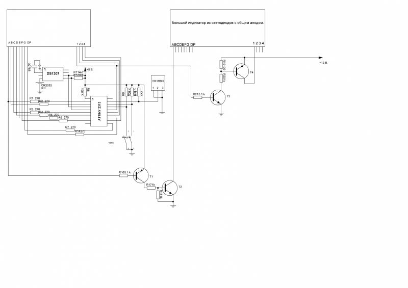

Уважаемые коточеловеки, помогите любителю: купил большие семи сегментные индикаторы с общим катодом, которые питаются 8 вольтами... Не могу сообразить, как сделать подключение через PNP и NPN транзисторы к микроконтроллеру. UNL2003 и тому подобное как-то не прёт... Разные варианты подключений перепробовал - индикаторы тупо полностью все светятся и всё! А хочется время увидеть. Транзюки использовал bc807 и bc817...Подключал их через 1Ком к микроконтроллеру. Помогите, пожалуйста, нубу, кто чем может. (Только я прошу - не надо писать о том какой я глупый или давать ссылку на какую-то стрёмную схему на китайском сайте) Буду благодарен за любую адекватную помощь.

ОК большие конечно не просто подключить, но можно. Можно вот так например
OK больше.JPG [32.73 KiB]
делаем нечто вроде двухполярного питания, берем стаб на -5В(7905) земля соответственно -5В относительно +, питание индикаторов -9, ну или если легче для восприятия +5 и -4 питание относительно земли :)
Либо можно конечно на 16ти транзисторах или TD62783 сделать преобразование 5>9 + 4 ключа в катоды.

Martin76, спасибо за подсказку... (уже не первый раз меня выручаешь) Чуток обнаглею: не подкинешь ссылку на схему с горсткой транзисторов, ибо микруху TD62783 (прикольная вещь, даже не знал о существовании оной) проблематично и дороговато будет достать. В первую схему(рисунок) врубился через пол часа :) , но, если не сложно, помоги с "дополнительным вариантом" на 16 транзюках.
Мне жизненно необходимо мозг тренировать разными вариантами исполнений, а то паяя схемы раз в пол года, я ничему и до старости не научусь!

Вот так еще можно под разные прошивки.
OK большие 2.JPG [38.27 KiB]
