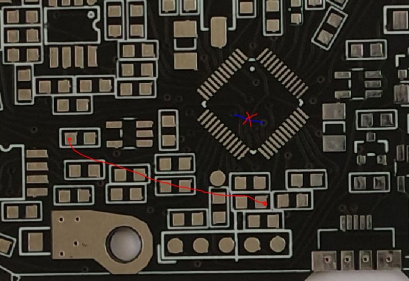

Присоединюсь, хотел спросить какую роль выполняет этот контакт?
rlc.png [18.76 KiB]

сергей999, это точка соединения экрана на внешней стороне платы и полигона, к которому припаиваются боковины.

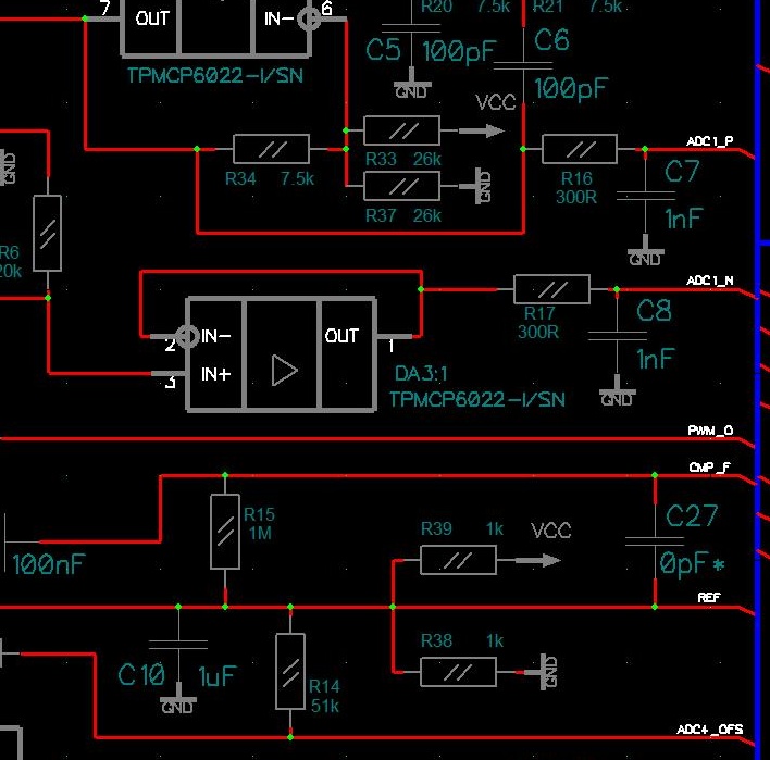

Ocela, выложил RLC-71_r31nbs_gerber - без шёлка на нижнем слое низушки. По схемотехнике решил не дорабатывать. Во первых улучшение на грани заметности, во вторых без серьёзной перетрассировки пропихнуть ещё одну дорожку не получится (кабы не навредить), всё равно перемычка понадобится. Лишнюю дорожку можно обрезать на верхнем слое под МК, до его запайки. Красивый внешний вид не пострадает.
Можно этот узел упростить и заодно слегка улучшить разделение каналов U и I. Заменить ОУ двумя делителями (R33R37 и R38R39):
Ну вот, пошел улучшать схему и плату.
А 27 ногу перерезаем или нет.
исправленную схему целиком можно, версии 33
На приведенном выше фрагменте нет этих, обозначений

сергей999, эти упрощения слегка увеличат ток потребления и теоретически могут снизить точность при измерении напряжения.
27 ногу надо оставить как есть, на фрагменте просто изменено имя цепи. Всю схему не могу показать, т.к. это будет другой прибор, по которому есть определённые обязательства. Всё, что могу:
Благодарю, уяснил, и сразу сомнения, упрощения ухудшают прибор, в то же время отказ от операционника (брак с китая просто прет) дает больше надежности.
Вообщем эти изменения на выбор желающего, либо собирать и проводить эксперименты , для конечного результата.
