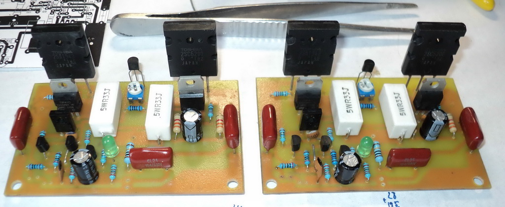

99HEAD66, Доброго времени суток!
На какой плате посоветуешь мастерить этот усилитель? что бы вот было все как надо, видел что ты разные варианты собирал, какой больше понравился?
Какой темброблок используешь? у друга видел такой усилок с тембрблоком на лм1036, мне не очень понравилось.
У меня есть 2 готовые платы, не знаю доделывать на них или ты что нибудь знаешь о них, какие лучше, я тут в теме нашел уже 4 варианта.
Добавлено after 16 minutes 24 seconds:
99HEAD66, ты писал что протянул VT5 к радиатору проводками, в этом варианте он уже и так рядом... это хороши или лучше твой вариант ПП
Добавлено after 9 hours 3 minutes 24 seconds:
как же я надеюсь на твой ответ, так не хочется собирать все в слепую... я заказал все оригинальные компоненты с статьи, они мне стоили столько что могу, б.у усилок купить с такими же параметрами, но весь смысл сделать самому...
Комментарий к файлу: Такие платы есть готовые у меня

Где то есть статья на коте, про первое тестовое включение усилка, если не хочешь случайно спалить редкие моторолловские выходники, лучше найди её и прочитай! Больше понравился мой вариант печатки (фото ПП есть на 48-й странице, и так же есть на той странице ПП в лей-6 формате), там у меня все 5 транзисторов на 1 радиатор крепятся, а конкретнее между выходными ключами располагаются транзисторы раскачки выходных и уже в самом центре на проводках крепится VT5, вообщем с термостабилизацией и охлаждением полный порядок как минимум. Ну и к тому же такая ориентация платы удобнее и логичней, нежели как на фотке которую прикрепил Миша на предыдущей странице. Так же есть на 47-й странице этой темы фото моего темброблока (были нюансы с возбудом ОУ, но я их решил и описано это где то кажется начиная с той же 47-й страницы) на 2-х ОУ , там же есть печатка этого ТБ, называется он "двойное моно" вроде, только по нэту его обычно собирают на tl072, а я собрал на NE5532. Его прелесть в том, что регулируя одну частоту это не влияет на другую в отличии от схем на одном ОУ, есть и на 3-х ОУ, но мне показалось это лишним...
Добавлено after 10 minutes 11 seconds:
Кстати в моём варианте ТБ рекомендовалось соединить все корпуса резисторов проводом (напаяв его прям к корпусу потенциометра) и притянуть его к земле, но у меня и без этого всё норм работает и ни чего не фонит. Так же рекомендовали максимально короткие провода к потенциометрам, но у меня они около 150мм длинной и тоже всё норм, возможно это из-за сечения проводов, провода брал от БП для компа.

99HEAD66, Что посоветуешь по своему опыту, стоит ли переплачивать за конденсаторы на выпрямителе после транса? как они отразятся на звуке? Можно ли ПП выпрямителя купить на алике, или твоя ПП чем то лучше?
ТБ схему я нашел на двух NE5532, типо двйное моно на схем.нет, буду делать ее.
что скажешь по поводу трансформатора который у меня? хватит ли его на 2 платы усилка, или лучше каждой плате своё питание???

1) переплачивать за кондёры не стоит, там важно: что бы они были с запасом по напряжению (к примеру после выпрямительного моста +-30В то кондёры ставь на 50В), так же важна ёмкость, она не даст проседать басам при пике потребляемой мощности усилителя и ещё важен сам конструктив БП, а именно ставить не 1 электролит, а не меньше 2-х штук, лучше 3 в параллель, для лучшей фильтрации питания, ну и разводка земли должна быть звездой.
2) На звучании они ни как не отразятся, так как они служат накопителями, для предотвращения просадок на пиках мощности усилителя.
3) Не совсем понял про какую ПП идёт речь, если имеется в виду сама голая платка то не знаю, а готовый БП купить можно, но смысла в этом не вижу (быстрей самому собрать именно то, что тебе надо, именно с теми деталями, которые действительно нужны), единственное есть смысл заказать только сами детали с алика, но тоже ждать доставку тот ещё вариант... Я бы может и сказал, лучше моя ПП или хуже, если бы было с чем сравнивать...
4) Да, я кажется тоже с сайта "схем.нет" брал схему для своего ТБ.
5) Не знаю хватит ли твоего транса или нет, просто не совсем понял что написано на этикетке и так же не понятна его мощность. Но скажу что минимум нужен транс на 250Вт 25В, 4А на обе платы, а желательно 300Вт, 35В, 5А.
6) Транс желательно 1 на 2-е платы усилителя, так как немного разная намотка 2-х трансов, даст немного разное напряжение, соответственно и звук получишь немного разный в каналах, не уверен что это будет заметно на слух, но всё же... Так же возникнет проблема с расположением 2-х трансов в одном корпусе, так как их электромагнитные поля будут влиять друг на друга если будут находиться близко друг к другу и будут гудеть и греться, можно конечно попытаться их экранировать, но это опять же таки дополнительные заморочки... И кстати нужно же ещё питать чем то платы защиты АС и ТБ, а это ещё один транс надо ставить. Так что лучше один с нужными параметрами и нужными выводами сразу, чем потом греть голову над кучей нюансов.
