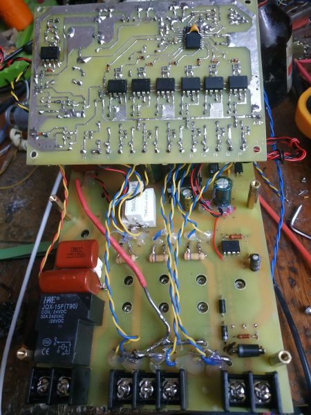

7fuck7 писал(а):
Нужно совета
На предыдущей странице ссылки на информацию по изменению схемы под 380В. Делать всё по схемам.
Позже будет показан аналогичный вариант питания от 380В и для HD Восьмикрута.

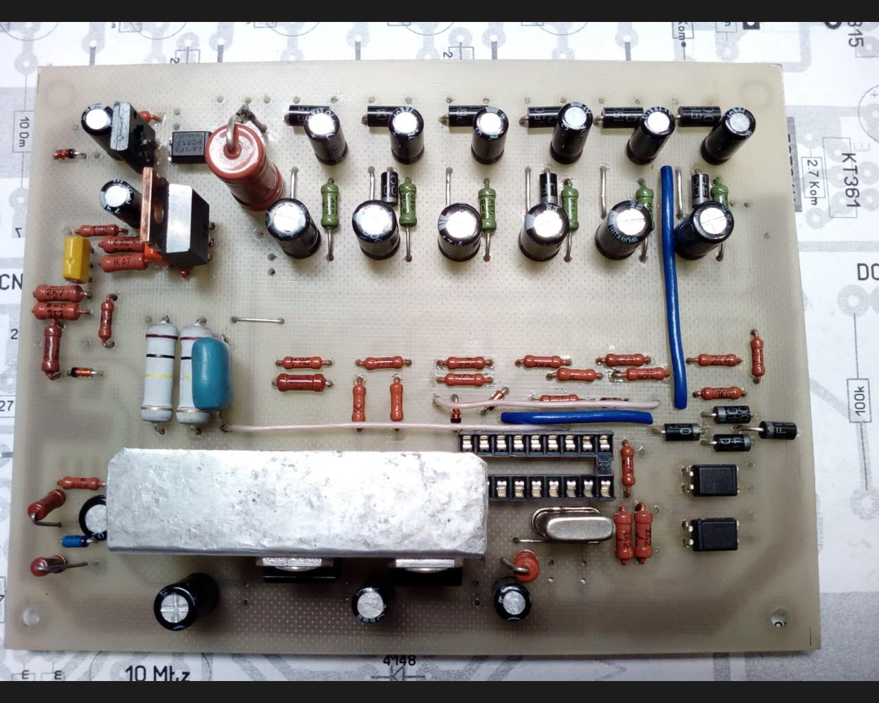

Вот так выглядит предлагаемая основная плата HD под PIC18, которая есть в архиве
Доделаю, сфоткаю ещё и управляющую.

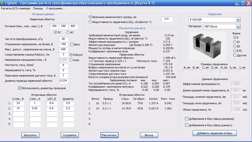

люди добрые помогите пересчитать трансформатор E20-10-6 на E25-13-7 или укажите как это сделать

Штатный расчёт
Выберите сердечник, который нужен и само пересчитается.

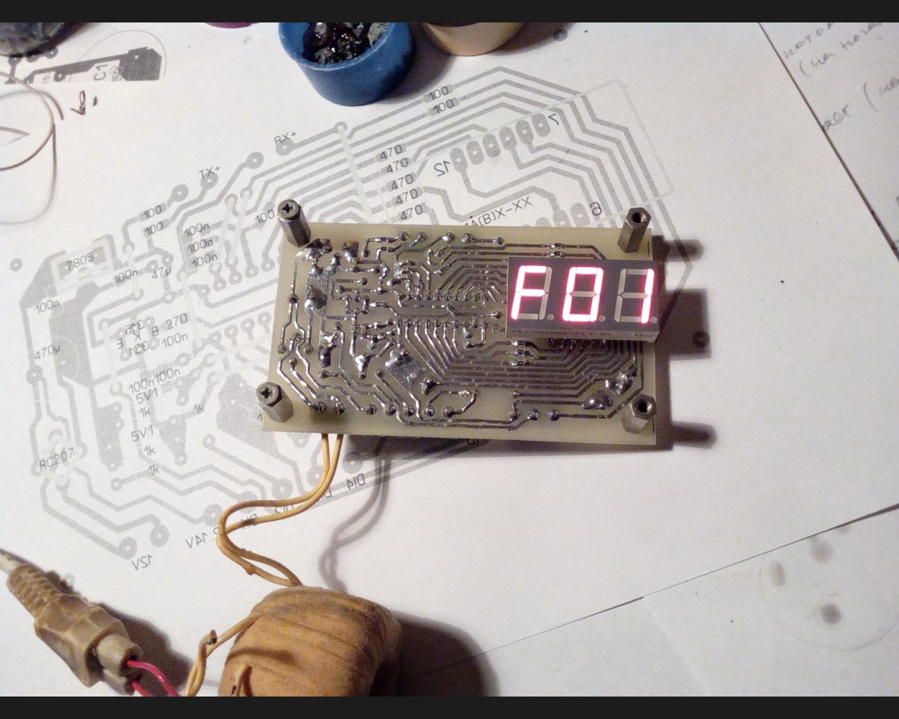

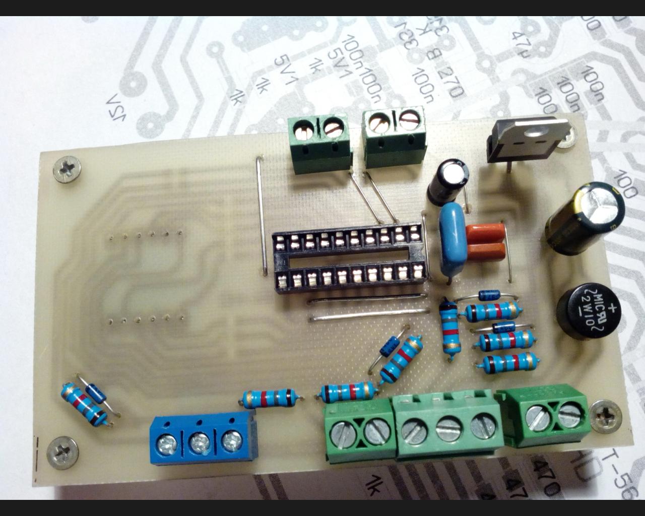

Вот так печатка HD управления получилась, резисторов 1к не оказалось, поставил в делители по 1,8к. При подаче питания (15В с транса) F01 - как и должно. Если нет цепи кнопки "стоп, сброс" на передачу постоянно идёт команда сброса, на TX можно наблюдать осциллографом импульсы.

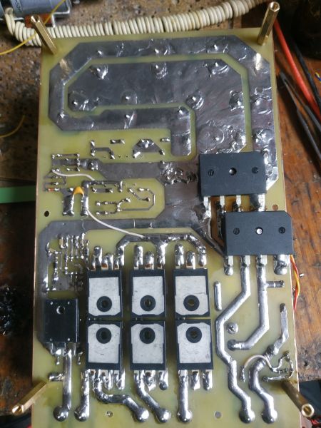

Господа, проверте печатку HD под выводные элементы
Ошибка по питанию оптопар.Слева конденсатор 0.1мк двумя ногами на земле.Справа нет дорожки по питанию 24v. Нет конденсатора 15n 630v
в цепи контроля напряжения.Конденсатор в цепи компенсатора замкнут.

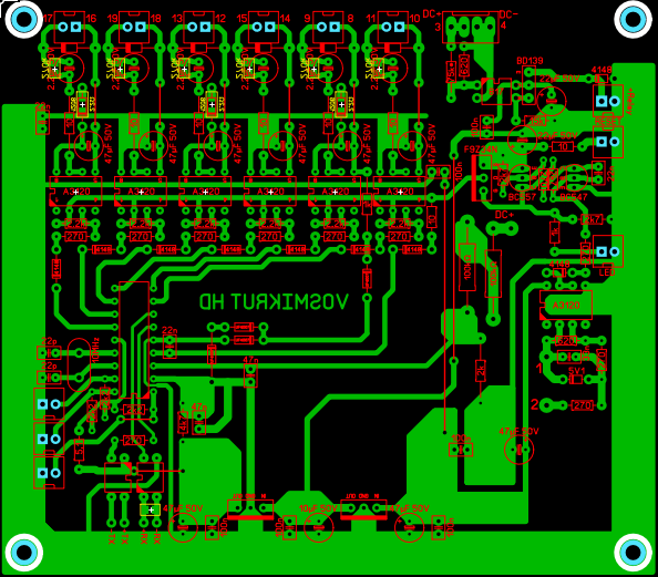

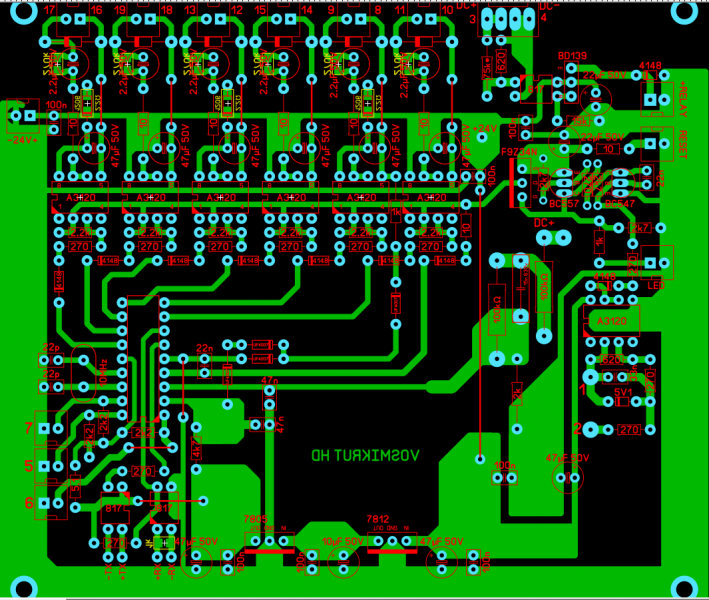

Попытка номер два
укажите, плиз, на ошибки
Комментарий к файлу: 8Крут под выводные элементы

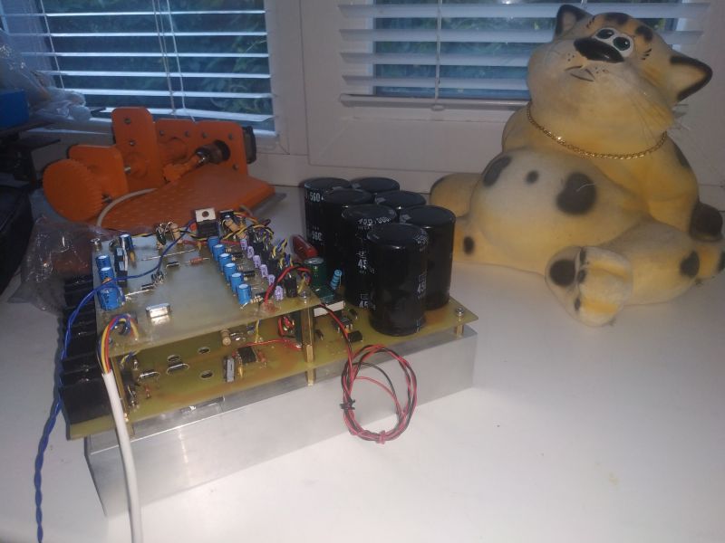

Всем привет! Хочу выразить свою благодарность автору за его разработку и поддержку проекта!
Собрал уже несколько штук, всё замечательно работает. Недавно запустил HD версию без управляющего контроллера (жду 690 пики)
Возникло несколько вопросов к автору:
1. Звук на частоте 1 Герц в HD на двигателе 4кВт отличается от обычного Восьмикрута,такое ощущение что где-то, что-то, трёт.
На видео слышно. Из за чего так происходит?
https://youtu.be/uoOjjiA80m8 видео HD
https://youtu.be/TjRIno8Dqvw видео PIC16F648
На движке 1.7 кВт противного звука не услышал.
Версия прошивки в HD 01
Транзисторы IKW40T1202
2. Если подать команду 1 или 2, а потом добавить частоты до 50герц при разгоне происходит сброс контроллера. Я так понимаю это помехи? Если даже и получается вывести на 50 Герц(заранее выставив частоту, а потом подать команду старт)но при нагрузке происходит также сброс и светодиод сверх ток не светится. Защиту проверял конденсатором 1 мкФ между фаз, отрабатывает нормально сверх ток горит. Шунт 3х0.22 ом.
https://youtu.be/YC8r_3sAMX4 помехи

Newdjeen, печатку подправил, убрал лишние контуры, так ничего. Можно ещё расстояния в местах вокруг верхних драйверов и где высокое напряжение увеличить, между пятаками, лаком крыть надо, а так при влажности может перекрыть запросто.

8K-HD-TH red.lay6 [313.64 KiB]

DC-AC писал(а):
Похоже. Скорее всего ещё неправильная разводка печатки, где-то наводиться лишнее в такт току, если ток меньше - то не наводиться. Должно быть ровное звучание.

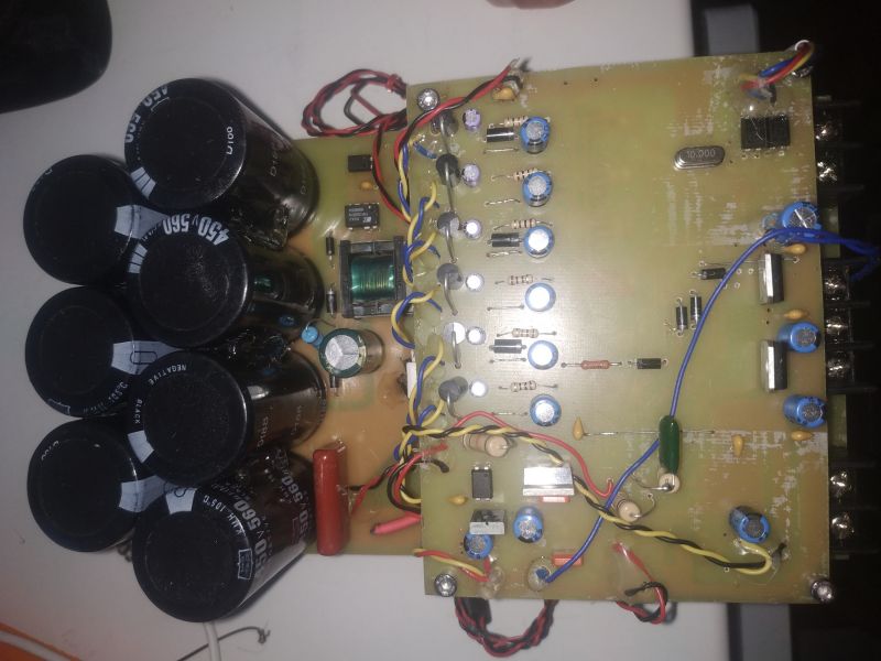

Спасибо за ответ! Да, действительно были помехи,приподнял плату управления выше на 8 мм над силовой и отодвинул провод +310 от затворных проводов фазы A. Теперь работает как нужно без посторонних звуков и самопроизвольного сброса под нагрузкой.
Немного фото. На днях постараюсь снять видео работы на дровоколе

DC-AC писал(а):
На фото не увидел конденсатора плёнки на DC - шинах силовых транзисторов, С36 который.
С36 есть, стоит рядом возле банок на 3 фото можно увидеть, правда емкость 1 мкф и подключен до шунта параллельно банкам.

Сообщений: 2914
Он далеко от них, поставьте 0,1-0,22мкф прям на +/-рядом с ключами, помех будет меньше, они не к чему.

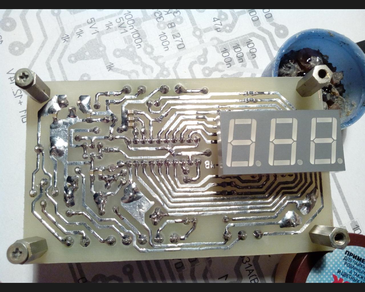

Сообщений: 8
Здраствуйте ,подскажите пож, в модуле управления Восьмикрут HD индикатор FYT-563 с общим катодом?
 Заголовок сообщения: Re: Частотный преобразователь
СообщениеДобавлено: Чт май 14, 2020 18:12:15
Карма: 47
Рейтинг сообщений: 883
Зарегистрирован: Чт июн 26, 2014 00:04:37
Сообщений: 2914
Без разницы, можно любой - полярность определяется автоматически.
