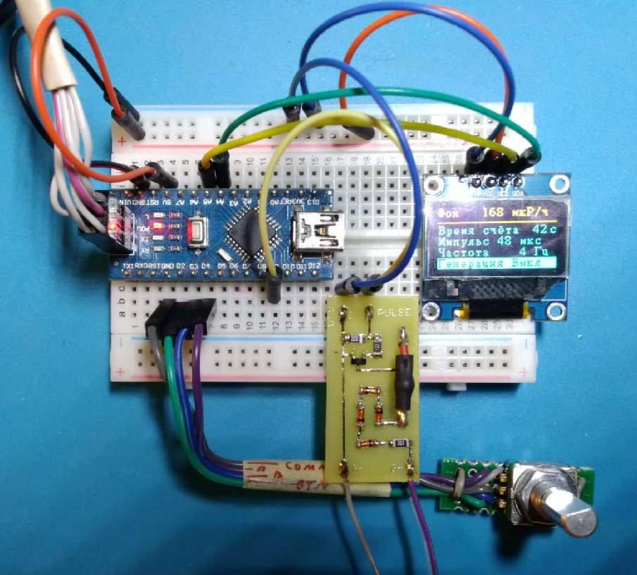

Я тут просто на коленке и макетке сваял себе имитатор счетчика гейгера, погонял дозик в разных резимах, проверить, хватает ли дури у повышайки. не глотает ли софт импульсы... В принципе, остался доволен, на свои теоретические вопросы несколькими постами выше ответил сам себе на практике.

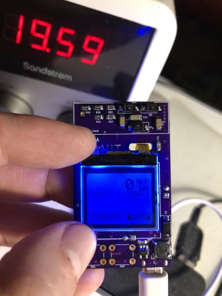

Вопросик по поводу "накачки": когда в настройках ставлю значение накачки больше 6, дозиметр уходит в бесконечную перезагрузку.
Подозреваю, с узла обратной связи идет повышенное напряжение и контроллер сходит с ума.
Есть подозрения на стабилитрон 18В, возможно с ним что-то не так.
 Заголовок сообщения: Re: Дозиметр "Нанит"
СообщениеДобавлено: Пн мар 23, 2020 14:30:23
Карма: 66
Рейтинг сообщений: 536
Сообщений: 1925
Откуда: Kyiv, UA
andykarpov, Если есть осциллограф - посмотрите, что творится на резисторе R15(750). А для успокоения совести можете параллельно ему включить стабилитрон на 3.3 вольта - тогда на МК повышенное напряжение не попадет.
У вас плата своя или авторская? Может какие наводки идут на вход сброса или по питанию ? R8 установлен? Блокировочные емкости по питанию МК стоят?
СообщениеДобавлено: Пн мар 23, 2020 15:23:19
Рейтинг сообщений: 12
Зарегистрирован: Сб фев 08, 2020 03:01:49
Сообщений: 8
GoldenAndy, плата своя, но по топологии очень похожа на авторскую. Осликом попробую глянуть, спасибо!
Подтяжка R8 стоит на 10к, узел сброса очень далеко от высоковольтных цепей, поэтому исключаю помехи именно на сброс.
Блокировочные емкости все стоят. По питанию - надо будет проверить.
С дефолтной накачкой 2 уровень накачки показывает 1-2 и все работает стабильно.

Как вариант
Возвращаясь к ранее пройденному...
Пришлось удалить этот конденсатор, в схеме его нет.
Решил перепрошить Нанит своей редакцией прошивки и, заодно, убрать лишний конденсатор.
И тут, после перепрошивки, начались танцы с бубном. Счет пропал, при изменении уровня накачки больше 4 дозиметр зависал намертво, далее, после переподключения аккумулятора, дозик либо уходил в перезагрузку после заставки, либо экран оставался пустым. После возврата старой версии прошивки ситуация не изменилась. Отпаял трансформатор - работает. Намотал новый транс - те же яйца, только в профиль... Решил поставить "лишний" конденсатор на место... Заработал и старый трансформатор и новый... :shock:

Ооо, спасибо за инфу, этой емкости после диода на питание МК у меня нет. Попробую :)
Добавлено after 2 hours 1 minute 14 seconds:
Коллеги, спасибо большое всем за советы, блокировочный конденсатор после диода на питание МК помог - теперь при любой настройке накачки дозиметр ведет себя адекватно, не перезагружается и не зависает :)
Принимайте в клуб :)

andykarpov, я б туда еще и мелкий тантал на 10-20 мкф добавил....
СообщениеДобавлено: Пн мар 23, 2020 19:40:43
Рейтинг сообщений: 110
Зарегистрирован: Пт мар 20, 2015 15:58:21
Сообщений: 629
Ну да, ну да. А смысл, если и керамики 100 нФ с головой хватает?
ПС. Имеется ввиду отсутствие этого конденсатора в авторском варианте схемы и каких-либо замечаний по данному вопросу ранее.

TaLiVis, это уже холивар будет :) поэтому скажу просто - у меня привычка шунтировать питание МК по керамике на каждую ногу + микрофарадное что то на МК.
( в случае меги 8 в TQFP - 2 керамики - на каждую группу ног питания).
