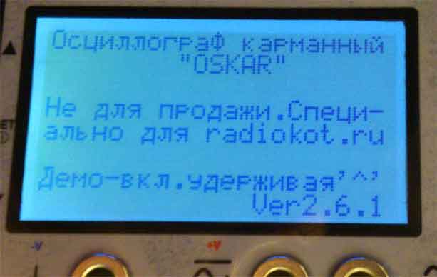

Ссылка на статью http://radiokot.ru/circuit/digital/measure/125/
Опубликована полнофункциональная версия V2.6.1 с измененным текстом экрана приветствия.
Статьи пишу не часто, часть фоток оказалась в файлах внизу статьи.
Исправляем огрехи.
Почему то не приклеилось видео , ссылка на ютуб http://youtu.be/MO4weBep4MA
Прошивка оказалась битая, дублирую тут.
Не закачался файл наклейки, тоже дублирую тут.
PS
Спустя некоторое время...
Все уже исправлено в статье.
minioscv2label.zip [2.57 KiB]
miniosc261_RK.HEX [45.67 KiB]
Комментарий к файлу: Экран
skreen.jpg [12.83 KiB]

Сегодня видел этот осциллограф в продаже на Митинском радиорынке в Москве. Причем, один-в-один, как на фото. Очень, кстати, достойно выглядит, и в руках приятен.
