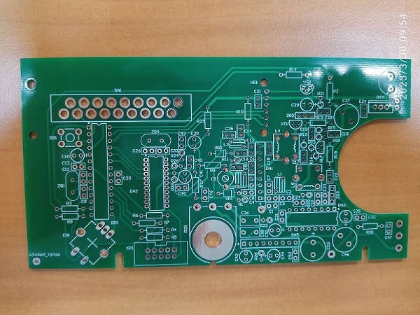

Добрый день!
Собрал свой первый FM-приёмник по этой схеме. Всё работает! :music:
Микросхемы, транзисторы и дискриминаторы покупал у китайцев.
Есть 2 замечания по плате:
1) Распиновка транзисторов S9018 не соответствововала подписям на плате. Возможно, у меня транзисторы бракованные, покупал их у китайцев.
2) Резистор R24 мешал установить плату в корпус. Там в этом месте как раз пластиковая подпорка. Я его немного передвинул.
Ещё обнаружил интересную деталь в прошивке. Если с 87МГц уменьшать частоту энкодером, то попадаем на 108.0МГц. Если в этот момент покрутить в сторону увеличения частоты, то частота на самом деле увеличивается за УКВ-диапазон. Аналогично, можно выставить частоты меньше 87МГц.
Благодарю автора за статью :beer:

Добрый день.
По поводу замечаний к транзисторам S9018. Вы верно подметили, это ошибка. Исправил.
Добавлено after 30 minutes 44 seconds:

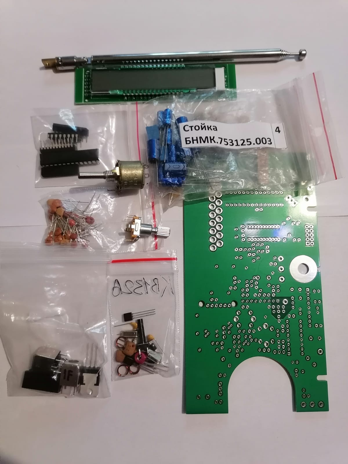

Разработан проект этого приемника в Altium Designer 18. Плата была заказана в Китае, получилось очень красиво, глаз радует. Было изготовлено пять штук и уже собрано три приемника. Все они уже отлично работают, так что у кого есть желание, можно смело заказывать, выкладываю папку с Gerber файлами.
Добавлено after 26 minutes 38 seconds:
Для сборки платы понадобится схема :))
Комментарий к файлу: Схема
Схема Сокол 304.pdf [50.55 KiB]
Комментарий к файлу: Gerber файлы
Gerber.zip [124.92 KiB]
Комментарий к файлу: Собранная плата
4.jpeg [101.04 KiB]
Комментарий к файлу: Плата с элементами
3.jpg [159.69 KiB]
Комментарий к файлу: Плата вид снизу
2.jpg [103.73 KiB]
Комментарий к файлу: Плата вид сверху
1.jpg [132.87 KiB]
