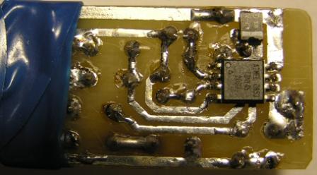

собрал вот это
http://radiokot.ru/circuit/digital/pcmod/16/
дело дошло до прошивки МК. пользуюсь программой uniprof (русскоязычная)
при заливке выдет ошибку "Ош записи,@0000,надо 50,есть 00. Повтор?"

Скорее всего надо проверить монтаж на предмет плохого контакта или замыканий, затем проверить поступает ли питание от программатора на контроллер (к ЮСБ при программировании подключать устройство нельзя), потом правильность подключения программатора к контроллеру. (Если программатор заведомо рабочий, иначе проверять и сам программатор).

Я шил в CodeVision. Cчитаю важным, при программировании питать контроллер не от USB, а от другого источника (к примеру от батарейки CR2032 на 3 В), ввиду того что сигнальные линии USB непосредственно соединены с SCK и MOSI выводами SPI интерфейса программирования.

Собрал сей девайс, но с мелкими изменениями, подтягивающие резисторы включены перед защитными и конденсатор на 4.7мк - электролитический, вроде думаю должно работать (ведь должно?), а нет перепрошиваться - перепрошивался, а работать нехотел. Писал юсб устройство работает неправильно. Но уже после долгих терзаний МК на печатке нашел ошибку: питание на МК не подавалось, а как же он тогда прошивался... ну короче он теперь на отрез отказывается програмироваться (AVRStudio постаянно выдает ошибку, програматор рабочий, проверено ), думаю МК я угробил, пойду новый покупать...

Да. про фьюзы забыл в статье упомянуть.
выставляем их таким образом:
все CKSEL без галки
все SUT с галкой
CKDIV8 галка!!
насчет CKDIV8 мне самому не очень понятно. В даташите сказано, что с завода МК идет с тактированием от внутреннего RC БЕЗ предделителя на 8 (CKDIV8 - галка! в итоге 8 МГц), а в реале получается наоборот - с этим самым предделителем (CKDIV8 без галки, следовательно 1МГц).
если не будет работать, попробуйте поменять этот CKDIV8

В контроллер я оказывается фьюзы неправильно зашил, тем и угробил...
QZ_ Спасибо, устройство зароботало и с моей измененной печаткой.
Заработало после того, как во фьюзах (AVRStudio) убрал галку у CKDIV8.

Собрал это устройство, залил файл cdcmega.hex в МК программой PONYPROG 2.07c, включил программу USB TERM и подключил к USB. Написало "одно из подключенных к этому компьютеру USB-устройств работает неправильно, и Windows не удаётся опознать его."

Скорее всего фьзы не выставил, поэтому девайс ваще не работает.
все CKSEL без галки
все SUT с галкой
CKDIV8 галка!!

Попробовал прошить программой AVR Studio, всё заработало.
Фото собранной платы и скриншот работы программы ниже.
