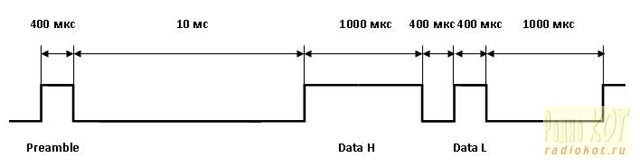

Хотелось бы почитать даташит на этот чип (SC1527). В сети не смог найти... Мне надо сделать эмулятор такого чипа, т.е. повторить протокол на передачу.
В статье мне не совсем понятен протокол, вернее его описание.
То ли лыжи не едут, то ли я ... :)
" код представляет собой 24-битное число."
Это понятно.
"Сначала передается одиночный импульс, так называемая преамбула. Длительность этого импульса составляет порядка 400 мкс. Затем следует пауза 10 мс,
Тут тоже понятно. А вот далее
В нем нули кодируются импульсами такой же длительности, как и преамбула (400 мкс), а единицы – импульсами длительностью 1000 мкс (1 мс)."
Рисунок в статье "говорит" несколько иначе, о чем соответствует надпись под эпюрой "Data H" и "Data L".
Если посмотреть на эпюру, то получается, что:
- логическая единица (высокий уровень) передается так: длительность импульса 1000 мкс, пауза 400 мкс
- логический ноль (низкий уровень) передается так: длительность импульса 400 мкс, пауза 1000 мс
В итоге получается, что длительности передачи нуля и единицы равны, только очередность импульсов поменялась местами (высокий уровень с низким).
Где тут ошибка: в эпюре или в описании?

Отпишусь по поводу протокола передачи. В статье действительно ошибка в описании, правда - в эпюрах.
Прикупил я себе GSM сигнализацию вроде такой
В комплекте датчиков не брал (мне так было дешевле).
После этого решил "прикошачить" к этой штучке датчики. Покупать готовые - дорого.
В итоге наваял прошивку для тиньки сначала по описанию (где ноль - импульс 400 мкс, единица - 1000 мкс). Девайс не понял кода.
Переделал прошивку по эпюре. Кстати, по даташиту (все-таки я его нашел), отношение длительности импульса к паузе 1/3 при передаче нуля. Итак: ноль - имп. 400 мкс, пауза 1200 мкс, единица - импульс 1200 мкс, пауза 400 мкс) - все прошло как по маслу, девайс принимает код. Преамбула 400 мкс импульс, 400 * 31 = 12400 мкс пауза.
Хотя я не исследовал как будет реагировать девайс на меньшую длительность паузы в преамбуле. Сделал сразу так, как пишет даташит.
