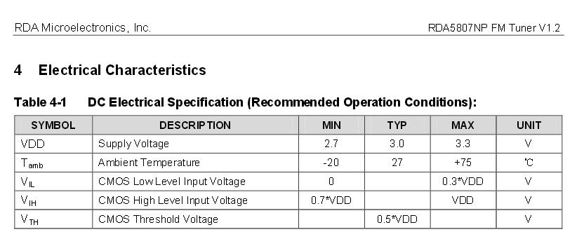

Зачем нужен стабилизатор напряжения 3,3 В для RDA5807FP, если в даташите указан встроенный LDO с диапазоном питания 2,7...5,5 В?
Не проще ли питать весь приемник напрямую от литиевого аккумулятора 3,7 В?
 Заголовок сообщения: Re: Приёмник УКВ на RDA5807
СообщениеДобавлено: Чт май 19, 2016 11:41:12
Рейтинг сообщений: 14
Зарегистрирован: Пн апр 06, 2009 18:32:14
Сообщений: 63
Откуда у Вас такая информация??!

Черт!
Запутался в буквах. Для RDA5807FP действительно 2,7...3,3 В :(. А я даташит оказывается смотрел для RDA5807SP в корпусе SOP16.
И при этом максимальное напряжение на шине Vdd+0.3V, то есть 3,6 В.
А то думаю зачем стабилизатор лепят...
И еще вопрос в догонку.
А почему шина I2C без подтягивающих резисторов? И в даташите тоже....
ЗЫ. и жаль, что нижняя граница питания 2,7 В. От двух элементов АА или ААА питать смысла нет, элементы всю емкость не отдадут. А от NiMH аккумуляторов 1,2 В тем более :(
