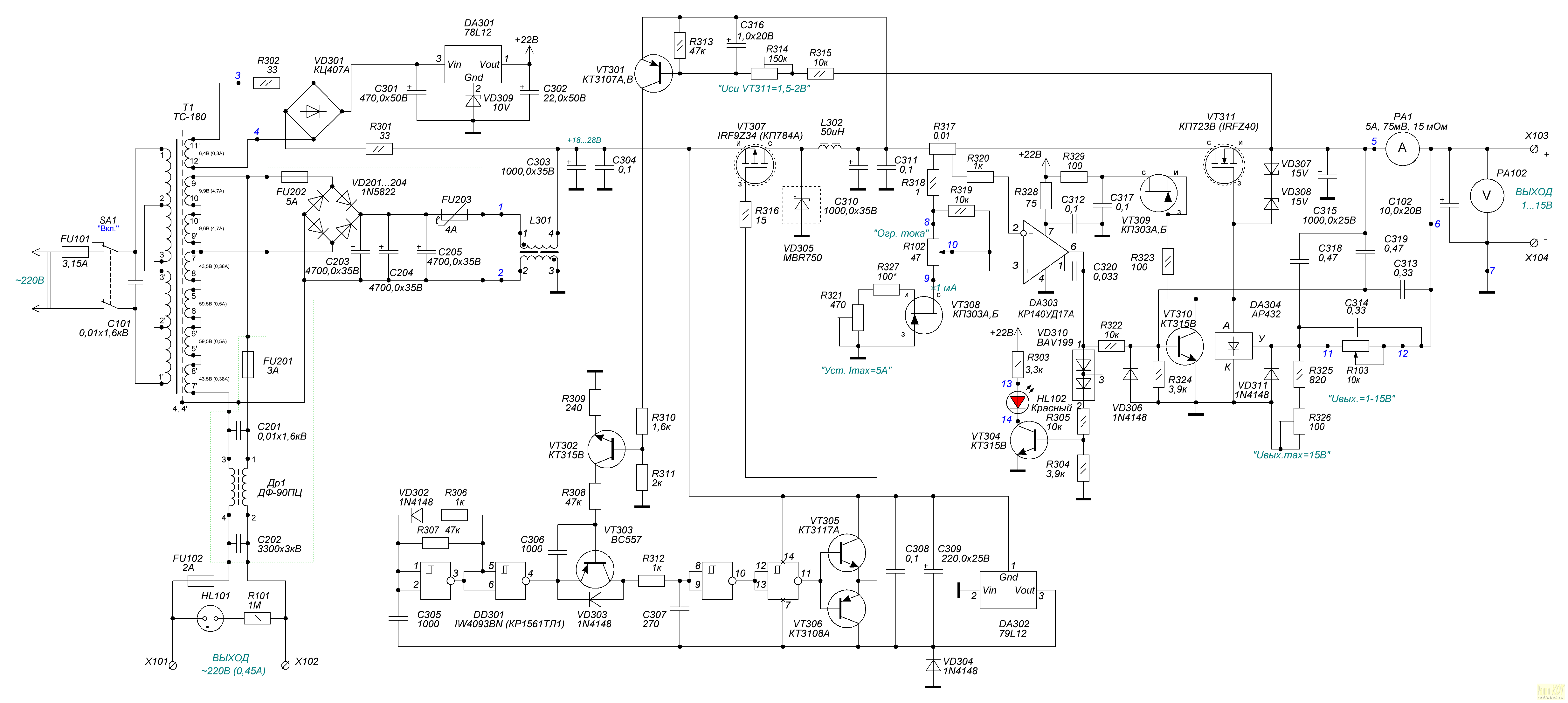

Мне конструкция в публикаций http://radiokot.ru/circuit/power/supply/42/ очень понравилась!
Детали все есть, очень хочу собрать такой же блок питания!
Но у меня просьба огромнейшая!
Доработайте пожалуйста вместо стрелочных указателей вольт-ампер-на цифровые.
И если можно еще доработайте крутилку на кнопочную с хорошей ступенчатой подстройкой вольт-ампер.
Например по две на каждую"вольт-ампер".Пример: одна из двух "грубо",вторая "точно",вторая так же.
Я бы если умел-сам переделал бы,а так обращаюсь к просьбой к вам или к автору.
Благодарю за внимание!
Тут этот блок питания стоит развивать!
Ваш кот Рюмкин.

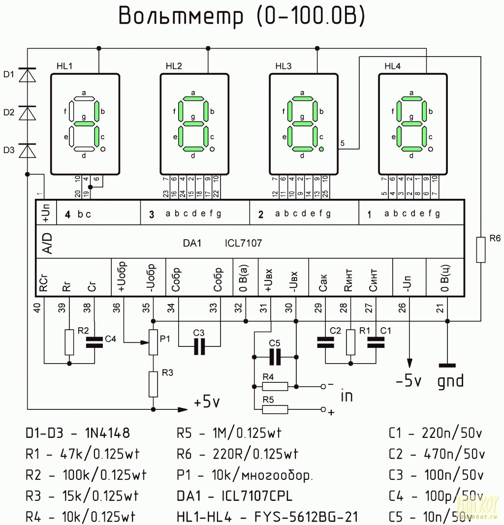

Амперметр и вольтметр можно сделать по этим схемам, трудного ничего нет, сам подобное устройство городил год назад на этих же микросхемах.
Для меня схемы собрать не трудно,но вот как подключть то по схеме нарисуйте пож.
дал схемы только не знаю как соединить их воедино.
0001.gif [242.54 KiB]
0002.jpg [186.06 KiB]
0003.jpg [182.75 KiB]
Вольтметр: на вывода "+ in -" подается измеряемое напряжение (плюс на +, минус на -).
Амперметр: аналогично, только после него напряжение будете снимать с выводов "out".

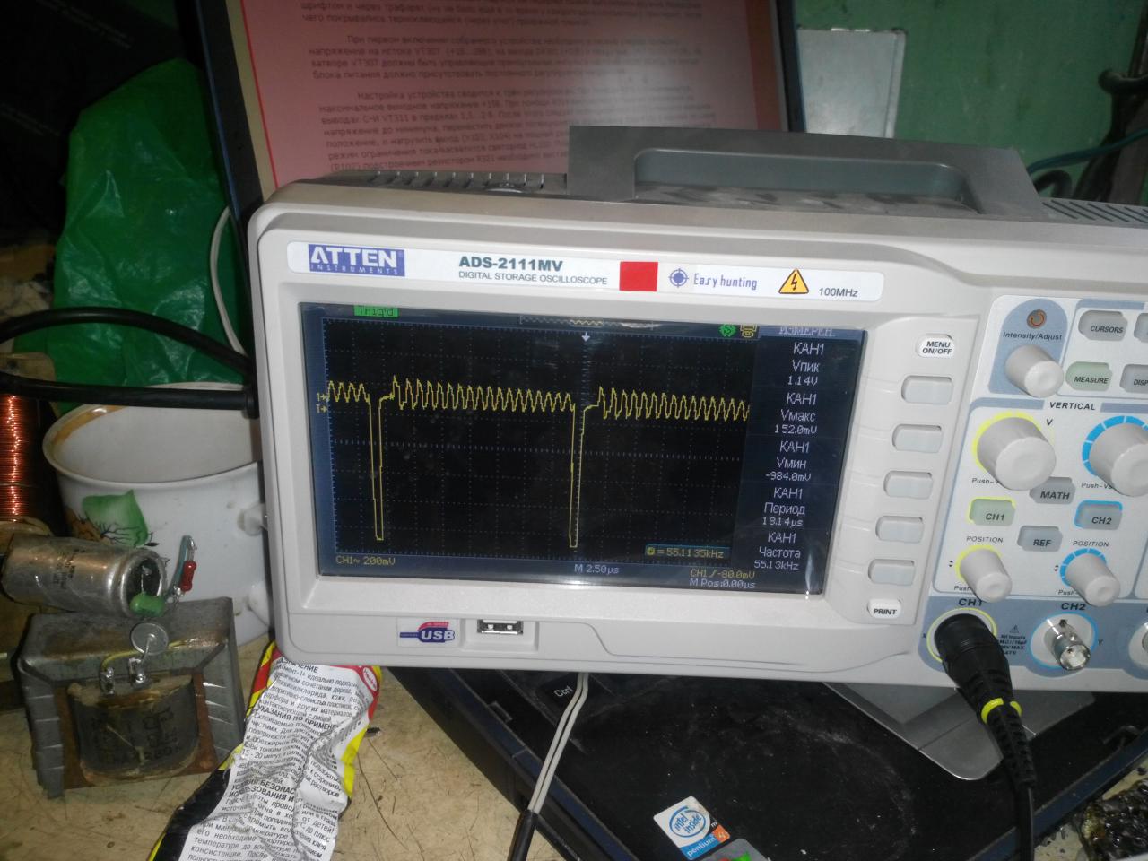

Всем еще раз привет, собрал плату и че то не работает, напряжения вроде в норме на затворе VT307 присутствуют импульсы 55Кгц, на выходе 0, поставил вместо 432-431, за место регулировочного сопротивления R102 22Ом, на затворе и истоке VT311 0В на стоке 22В, при включении вспыхивает светодиод, помогите разобраться.

Всем спасибо схема кал так и не пошла.
