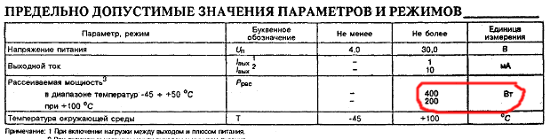

В общем, мой вердикт по этой схеме таков — работать на 1401УД1 она в принципе не может. Связано ли это с тем, что это не совсем ОУ, а токоразностный усилитель — не знаю. Ни один из генераторов не возбуждается, работают лишь как усилители (в динамике слышен лёгкий фон при касании любого из входов). Чтобы окончательно удовлетворить своё любопытство, я достал макетную плату и собрал на ней 1 генератор. Как и ожидалось, он не заработал. Впрочем, любопытство моё повело меня дальше, я выкинул 1401УД1 и достал 140УД8 (то есть первое, что попалось на глаза). На скорую руку смакетировал один из генераторов и — о, чудо — это говно работает:
Так как под рукой нет нормальных счетверённых ОУ (есть только сдвоенные NE5532, LM358 и 157УД2), а ехать за ними в город ужасно лениво, пожалуй, я попробую сделать печатку под LM358 (вероятно, задействую SMD-вариант).
Если кому-то вдруг понадобится переработанная печатка под второй вариант цоколевки 1401УД1 (как отметили выше, должна подойти под LM324, нужно только развернуть микросхему), забирайте свежий lay-файл по ссылке выше (картинку обновлять не стал). Когда будет готов вариант под LM358, он будет там же (на новом листе).
P.S.: улыбнуло в pdf-ке про 1401УД1:
1401-wtf.png [40.69 KiB]
