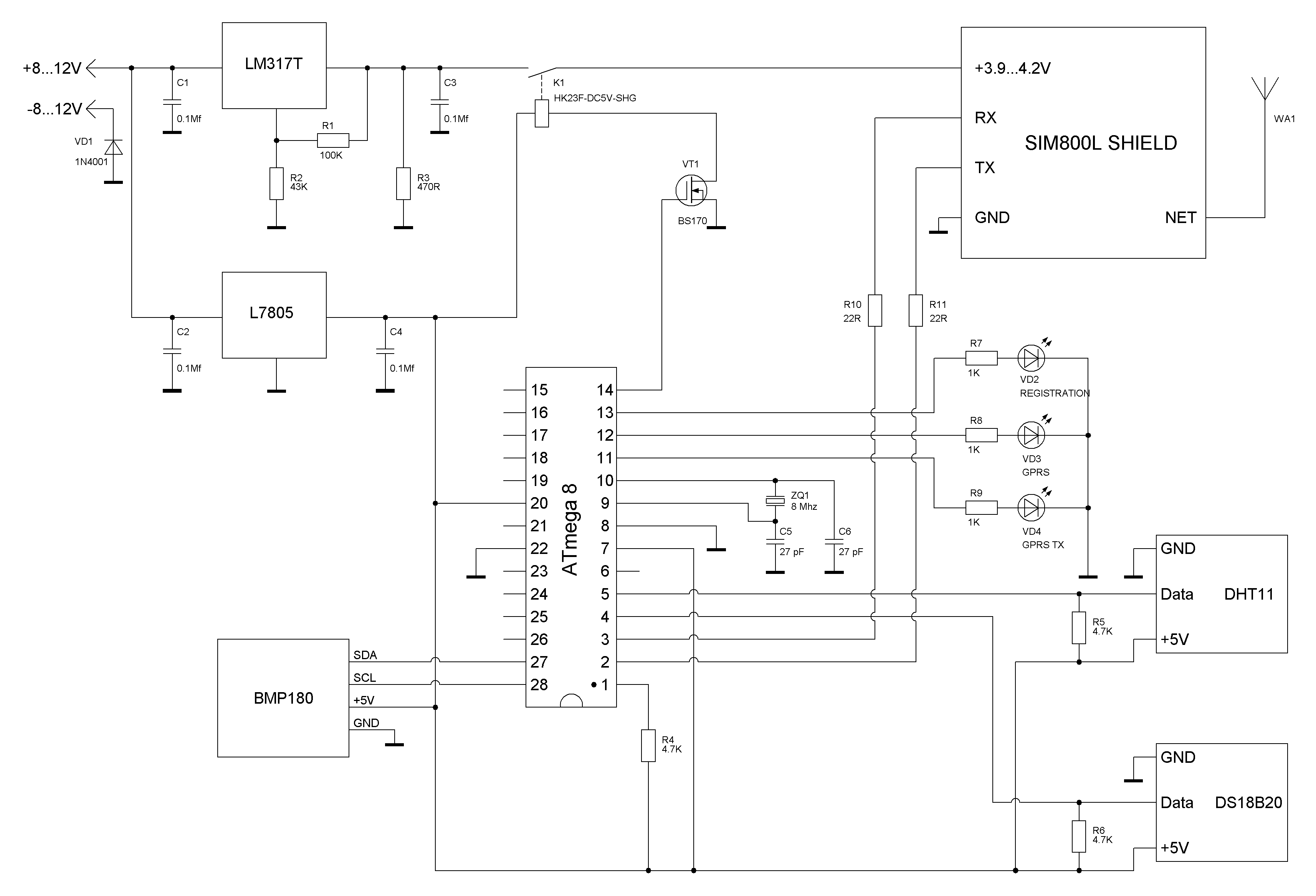

И не забывайте пожалуйста про последний релиз прошивки. В "старой" версии (та что выложена на сайте) есть пару багов, в новой прошивке они исправлены. В любом случае все изменения и т.д. я пишу в комментариях в ЛК.
И ещё раз, в схеме (приведённой на сайте) также допущена ошибка (перепутаны RX и TX) на модуле. Пардоньте, что сто раз одно и тоже повторяю, просто мало ли кто не увидел/не заметил.

По просьбам трудящихся начал работу над добавление в метеостанцию функции GSM сигнализации, изменения по схеме и ПП минимальны, резистор, стабилитрон, 1 перемычка и пару новых дорожек. Скоро выложу итоговый результат.

Два дхт22 (или 11) так пойдёт? Второй дхт вместо дс- ки. Проц есс- но пришлось поменять на мегу328- ю, так что места пока завались, ещё как минимум 16 кб в запасе есть. Сейчас новая прошивка готова на 99% ( метеостанция + сигналка два в одном ) + авто определение датчика 22 или 11.
В принципе можно выкинуть дс- ку, вместо неё на новую платформу поставить два дхт 22 (или 11, какой будет подключён), один уличный, второй внутренний. В кабинете добавится ещё один столбец- "влажность воздуха нар.". Если кто будет пользоваться старым вариантом с дс- кой, то в столбце "влажность воздуха нар." будут просто нули. Так как- то лучше наверное.

Знач по первому вопросу, касаемо датчиков. Я сделал более хитрый вариант. Тот вход, в который подключался датчик дс18б20 стал универсальным. Теперь к нему можно подключать любой датчик т.е. 18б20, дхт11 илт дхт22 (но только 1!!!). Проц сам определит какой именно датчик подключён и будет с ним работать. Второй вход остался менее универсальным, к нему можно подключить датчики, только семейства дхт (11 или 22) и тоже только 1!!!!
