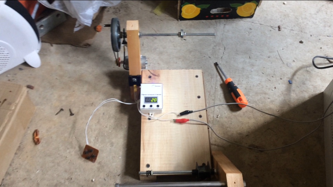

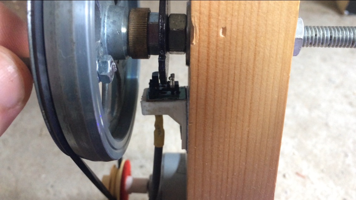

Хочу описать проблему, возникшую в ходе сборки данного станка. Станок собрал, все работает, но вот витки не считаются, иногда счет витков идет нормально , но в основном витки не считаются. Я собирал схему для проверки фототранзистора, фототранзистор нормально работает. В чем может быть проблема подскажите?

По моему, банальная засветка фототранзистора внешним светом. Попробуйте как то эту часть упаковать в закрытый короб. Но перед этим проверьте мою догадку в темноте, "помотайте".

Я пробовал и в темном помещении, все равно не работает как надо. Сразу после сборки станок работал как надо, потом появилась эта проблема, иногда считает иногда нет, разбирал специально этот модуль с фототранзистором, думал провода отпаялись, но все нормально. Незнаю как быть.

Все, решил проблему. Заменил фототранзисторную сборку от мышки на купленные в алиэкспресс модули фототранзисторов, подключил две сборки чтобы вперед и назад считала. Пока полет нормальный. )))

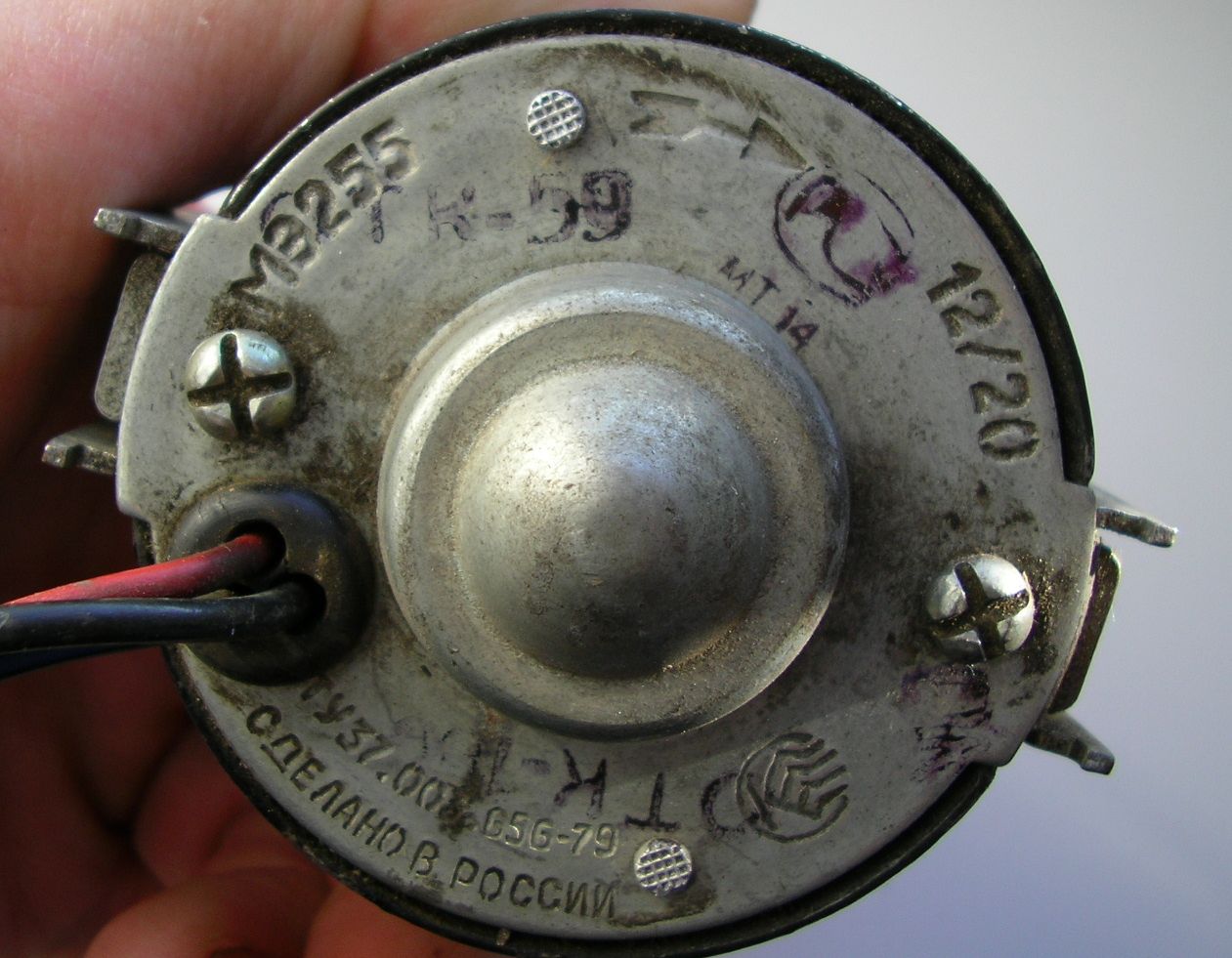

2. Можно ли поставить другой мотор, более мощный?

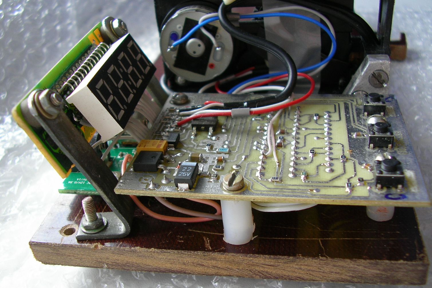

думаю Да, если мосфет заменить на более "крепенький". Сейчас крутанул этот двигатель от печки жигулей.
Добавлено after 1 minute 7 seconds:
извиняюсь, нужно было запихнуть картинки под спойлер
Добавлено after 6 minutes 31 second:
индикатор с "обвесом" отпилен от платы управления СВЧ печи LG, поэтому на печатке нет токовых резисторов и транзисторов управлением индикатора.
Что было под рукой то и влепил.
Спасибо автору за замечательный проект!!!

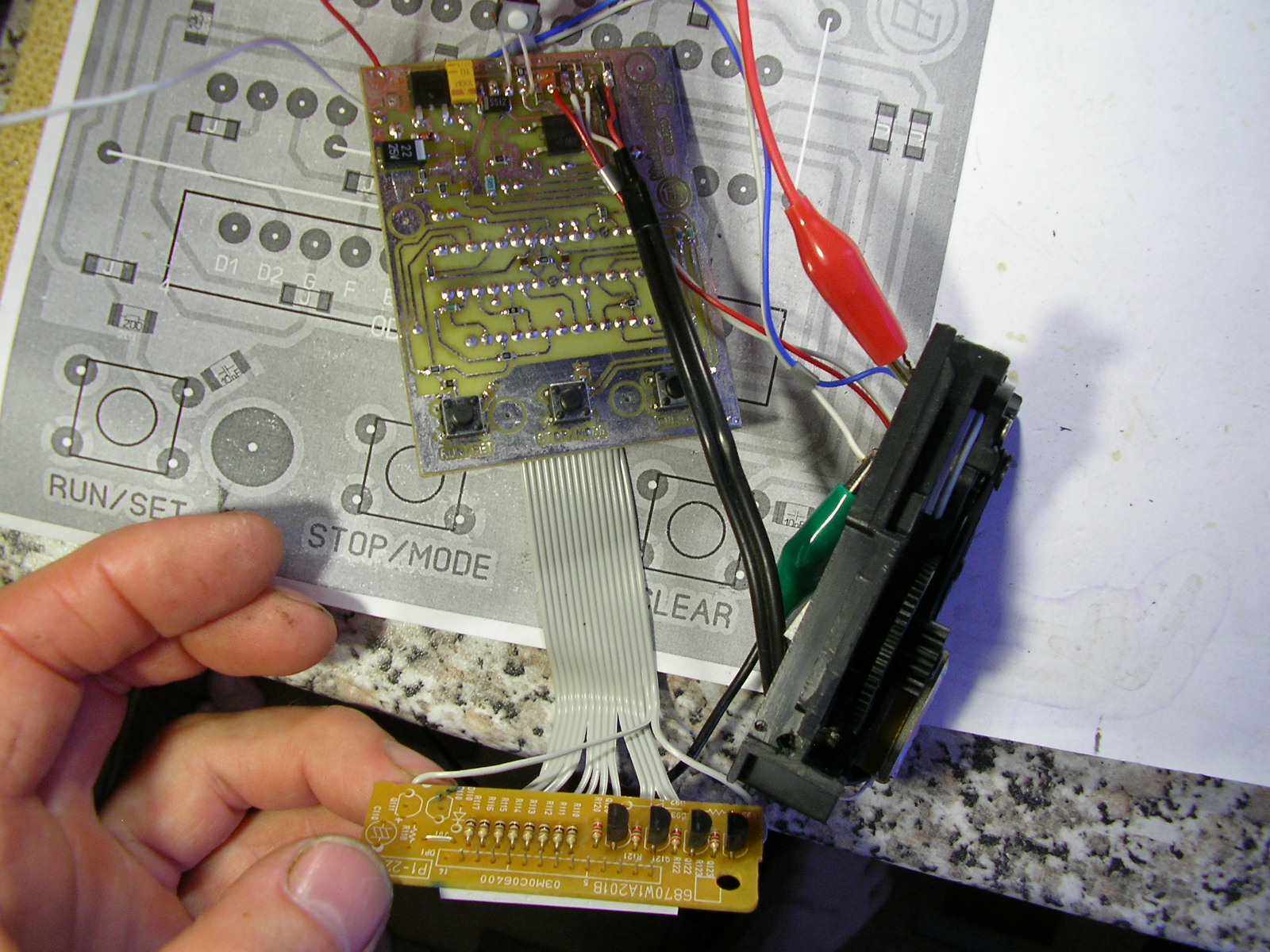

Собрал свой станочек, уже обкатал.
Поправил плату под DIP, поменял местами кнопки RUN/SET vs CLEAR ( теперь так как у автора проекта)
