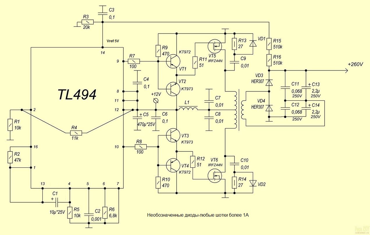

Как на этой схеме подключён трансформатор фото 1 или 2?
Схема: http://www.radiokot.ru/circuit/power/converter/30/

А ничего что там ещё и в схеме ошибка.
У микросхемы два вывода с номером 16. :dont_know:
Трансформатор перематывать нужно... в крайнем случае, уж если совсем лениво, то туда где "12" :solder:

Не заметил, что там микра с двумя 16ми выводами, странная какая то микра...
Подправить номера выводов можно как то?
Какое напряжение должно быть в общей точке R3 и C3?

Около 5 В. напряжение Vrev (вывод 14) всё крутится около него.

Так правильно?

нет, зачем ОС заводить на опорное напряжение?

Ну ясно, короче схема калечная, надо искать рабочую и лучше на SG3525, там хоть драйвера лепить не надо.
goldmen8 писал(а):
Около 5 В
Что не понятно?
Adusik писал(а):
Ну ясно, короче схема калечная...
Нормальная схема с небольшой ошибкой. Нужно только с выводами разобраться: один из них должен быть 15 другой 16
Adusik писал(а):
...надо искать рабочую и лучше на SG3525...
Пересчитай на другое напряжение ... http://www.radiokotstruktor.ru/catalog/good/35

Какой вывод должен быть 15м и какой 16м?

Ну, элементарно-же, смотрим даташит.
Управление полевиками идет через эмитерные цепи.
Чем больше Feedback/PWM Comparator, тем короче импульс. Значит, ОС по напряжению привязана к прямому входу уcилителя ошибки. Значит, ОС заведена на прямой вход, т.е. вывод 1 или 16.
Делитель напряжения (типа опорного) R1-R4 заведен на вывод 2, значит ОС идет на 1.
Второй усилитель д.б. отключен, значит, прямой вход(16) на 0, инвертированный(15) на Vref.

Я с этими микрухами ещё не сталкивался. Мне нужно всего лиш собрать рабочую схему со стабилизацией выхода, но даже она лежащая на форуме ХЗ сколько лет оказалась неправильной...
Какаой номер у этого вывода если учесть что все остальные не перепутаны?

Если питание 12В, то на выводе (2) будет 5,714В.
Тогда, что-бы на (1) было 5,714В, на выходе устройства должно быть (510+510+20)*5,714/20=297В.

Нет, стоп, я ошибся.
(15) и (16) наооборот.
(16) на 0, 15 на Vref.

PS
L1, на мой взгляд, не нужна, или должна стоять в цепи питания TL494. Но, никак не в цепи первичной обмотки трансформатора.

Формула простейшая F=1.1/(Rt*Ct), для двухтактной схемы еще делим на 2, получаем F=1.1/(2*Rt*Ct).
Для 2000НМ лучше выбрать 30...36кГц.
С=1nF, Rt=18k, F=(30 с половиной) кГц.

Марка феррита PC40

Для PC40 <= 50-55кГц для двухтактных схем, не ошибётесь.
PS
Да, все правильно, (16) на 0, (15) на Vref.
