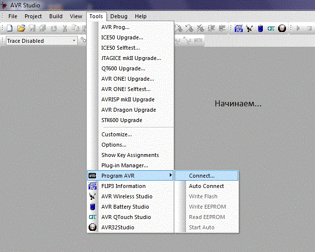

Все наконецто запустил программатор.
Ребята дайте пожалуйста ссылку как теперь с помощью avrstudio (или что нибудь другое) залить прошивку в МК, в этой avrstudio вообще ничего не понимаю(google учит только программы писать).
p.s. Понипрог намного проще, посравнению с ней.

присоединяюсь к просьбе! я начал собирать,но хотелось бы в картинках что и куда лапой тыркать в этой avrstudio именно для того чтобы программировать ,подробно по порядку.так как скоро и мне предстоит эта битва!а так я бы поюзал эту avrstudio !
НАПРИМЕР ТАК!
ЕСТЬ HEX! открываю avrstudio а дальше? что жать и как? ну типа куда вставить xeh-картинка,что жать чтобы пошло программирование-картинка,где смотреь фьюзы-картинка,где результат-картинка.ну и так далее :shock:
ПОВЕРЬТЕ МУДРЫЕ КОТЫ -ЭТО БЫ ДЛЯ НАС КОТЯТ (НЕУМЕК) БЫЛ БЫ КАК ПРАЗДНИК!И И МНОГИЕ БЫ НАЧИНАЮЩИЕ ПРОЧИТАВ ОДИН РАЗ ТАКУЮ ИНСТРУКЦИЮ БОЛЬШЕ БЫ НЕ ДОЛБИЛИ ВАС ТАКИМИ ВОПРОСАМИ! :roll:
АНГЛИЙСКИЙ ТОЛЬКО УЧУ, ОТСЮДА И ПРОСЬБА ТАК ПОДРОБНО ОПИСАТЬ С КАРТИНКАМИ! :shock:
ТОМУ КТО ОСИЛИТ ТАКУЮ ИНСТРУКЦИЮ ПО avrstudio ----БОЛЬШОЕ ЧЕЛОВЕЧЕСКОЕ СПАСИБО И РЕСПЕКТ ПО ЖИЗНИ ОТ КОТЯТ! :beer:
я думаю многие начинающие со мной бы согласились :write:
БУДУ ЖДАТЬ ОТ ПРОФФЕСИОНАЛОВ ТАКОГО ПОДВИГА! :roll:

Да просто жмете вкладку tools или значок микрухи с надписью AVR, естественно при подключенном STK, connect, - в окошке platform - STK-500 в другом окошке свой КОМ-порт, если прогер работает появится основное окно, подключаем целевой МК, хотя это можно изначально сделать(но на всякий случай), во вкладке майн выберете свой МК и ISP-mode, потом на вкладке программ выбираем НЕХ-,ЕРР- файлы которые надо прошить, шьем, затем окно фьюсов, выбираем их или снимаем, есть фьюзы где нажимая на стрелочки справа сразу выпадают варианты их комбинаций, вибираем нужный, особенно внимательно с фьюзами тактирования-шьем. Остальные вкладки я не трогаю - пока шью на ура.
Если не понятно, то завтра утречком могу скринов поделать.
Забыл добавить - у меня AVRStudio 4.18SP3

Что-то не в ту сторону ушла тема. Когда начинал, вроде легко освоил работу с программатором. Привык, еще с освоения 8080 микропроцессоров, затем 51 микроконтроллеров, затем пиков читать даташиты и хелпы на английском, хотя плохо его знаю, но с переводчиком все попроще.
Путь джедая: запускаем AvrStudio, идем закладка Help, идем AVR Tools User Guide, открывается хелп, открываем плюсик AVR Studio, затем плюсик Programming Dialog, начинаем с Introduction и далее. Там все скартиночками, текст можно выделить и скормить переводчику.
Осторожным надо быть с вкладкой Fuses - тут можно натворить делов, но на РадиоКоте есть тема Всё о фьюзах... http://www.radiokot.ru/forum/viewtopic.php?f=20&t=1279
очень стоит вначале почитать.
спасибо за подсказку почитаю внимательно!

atac13, попробовал поскринить, покомментил на рисуночках, если, что пишите. Начинаю так - втыкаю STK в ЮСБ, потом подсоединяю к нему свой МК, потому как из-за того, что фронтальные ЮСБ у меня не ахти, был раз, когда всю связку сразу воткнул и МК залочился - теперь аккуратничаю. А далее по рисуночкам, уж не знаю как они сюда влезут....
5.gif [201.92 KiB]
4.gif [244.85 KiB]
3.gif [237.56 KiB]
2.gif [177.04 KiB]
1.gif [93.6 KiB]
