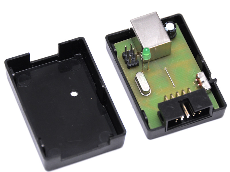

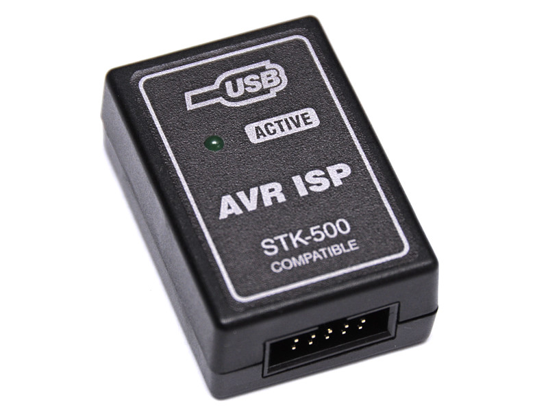

Автор:  Леонид Иванович [ Пн янв 02, 2012 11:17:24 ]
Заголовок сообщения:  Re: Программатор "STK500v2 by Petka"
Выкладываю свою версию этого программатора:
1. Исходник переделан под IAR.
2. Структура программы приведена к нормальному виду. Ну и бардак там был!
Теперь текст разбит на логически завершенные модули. Интерфейс каждого
модуля максимльно простой и находится в соответствующем h-файле.
Никаких переменных с видимостью больше, чем в одном модуле.
Никаких магических чисел, все вычисляется на основе заданных констант.
3. Операция чтения байта по UART сделана неблокирующей. Это позволило
выполнять в фоне другие задачи. Пока это только управление светодиодом.
Для парсера команд введен таймаут, который задается константой в тексте.
4. Светодиод теперь делает короткие вспышки, когда программатор
находится в standby (питание подано, а кабель не подключен).
Когда кабель правильно подключен, светодиод горит непрерывно.
Когда программатор находится в режиме терминала, светодиод равномерно мигает.
5. Немного изменен формат сообщений в режиме терминала. Выкинуто всё лишнее.
Переписана обработка вводимых пользователем цифр.
6. Разводка платы сделана так, что для тактирования target-а
задействован вывод OC1A. Туда все время выдается частота 1 МГц.
7. Исправлен пересчет длительности SCK. В исходном варианте длителности
брались для AVR ISP, а не для STK-500. Правда, максимальную скорость
1.8 МГц получить не удалось, получилось максимум 600 кГц на кварце 14.7456 МГц.
8. Еще исправлено и переделано много чего.
9. Плата разведена под стандартный корпус 50 x 35 x 20 мм.
Плата односторонняя. Добавлен выключатель, который может подавать питание
на target от USB.
В архиве проект для IAR, печатная плата и схема в формате PCAD 2006 и в Adobe PDF.
P.S. Прошивка пока протестирована слабо, нет под рукой широкого выбора кристаллов.
Upd:
+ На схеме исправлена частота кварца на 14.7456 МГц, так как
hex-файл сделан именно для этой частоты.
+ Добавлена реализация команд CMD_SET_PARAMETER/CMD_GET_PARAMETER для
PARAM_OSC_PSCALE и PARAM_OSC_CMATCH. Теперь частота на выходе OC1A
задается из окна HW Settings.
По умолчанию задал CONFIG_PARAM_OSC_PSCALE = 1, CONFIG_PARAM_OSC_CMATCH = 1,
что соответствует частоте на выходе 1.843 МГц.
+ Изменено имя с AVRISP_2 на STK500_2, это позволило считывать VTarget.
Upd:
+ Изменено вычисление частоты SPI согласно параметру PARAM_SCK_DURATION.
В оригинальном STK-500 используется аппаратный модуль SPI, значения
параметра 0, 1, 2, 3 соответствуют значениям делителя 4, 16, 64, 128.
Дальше деление производится примерно на 24 * PARAM_SCK_DURATION.
Добавил пересчет с учетом реальной тактовой частоты F_CLK и длины
программного цикла формирования SCK (26 + 6 * (delay - 1)) тактов.
+ Задал частоту SPI по умолчанию 460.8 кГц.
+ Добавил эхо светодиода в ответ на команду компьютера (светодиод
гаснет на то время, пока парсер разбирает команду и она выполняется).
Upd:
+ Изменил логику мигания светодиода. Теперь период мигания не связан
с периодом опроса состояния динии RESET. Это дает возможность изменением
констант устанавливать любой период и длительность мигания светодиода.
При изменении состояния программатора происходит сброс таймера мигания.
Период мигания в IDLE увеличил до 2 сек.
+ Исправил ошибку, возникавшую при попытке работы с программатором при
отстутствующей связи с target. Теперь по таймауту линии SPI переводятся
в Z-состояние.
Upd:
+ Добавил в архив файл этикетки в формате Corel Draw 11 и pdf.
Upd:
+ Добавил в архив папку hex, в которой прошивки для кварцев 11.0592 МГц, 14.7456 МГц, 18.432 МГц.
Upd:
+ Добавил архив hex.zip, где только прошивки. Сделал версию со скоростью SPI 230.4 кГц, которую сделал по умолчанию, чтобы шить кристаллы с тактовой 1 МГц (так они обычно идут с завода, 8 МГц / 8 ). Такой скорости в оригинальном STK-500 нет, я ее ввел вместо 115.2 кГц. Студия будет говорить 115.2 кГц, но это на самом деле будет 230.4 кГц.
+ Добавил в hex.zip прошивку, которая позволяет из терминала менять имя устройства (STK500_2 или AVRISP_2).
Upd:
+ Убрал лишние прошивки, чтобы не путались. Оставил последнюю, где ряд скоростей SPI такой:
0 - 740 kHz*, 1 - 460.8 kHz, 2 - 230.4 kHz, 3 - 57.6 kHz и т.д.
+ Увеличил максимальную скорость (код скорости 0):
для кварца 11.059 МГц получается 580 кГц, для 14.7456 МГц - 740 кГц, для 18.432 МГц - 921 кГц
stk-500.zip [346.87 KiB]
hex.zip [18.17 KiB]
stk-500_in.jpg [76.22 KiB]
stk-500_view.jpg [84.27 KiB]
Автор:  колоб [ Пн янв 02, 2012 12:56:30 ]
Ничегонеработает хочу потестировать ,т.е собрать вашу версию данного прогера!!! Если возникнут вопросы ,думаю не откажите? Сразу и спрошу.. насчет HEX файла ясно,а фьюзы какие ставить LOW байт и HIGH байт , или биты? Все остальные манипуляции как с оригинальной версией(установка драйвера, чтение в терминале )? Пока все платку травану..в новом году!! Всех КОТОВЦЕВ С НАСТУПИВШИМ НОВЫМ ГОДОМ,УСПЕХОВ И ЗДОРОВЬЯ ВСЕМ!! :))
Автор:  Леонид Иванович [ Пн янв 02, 2012 13:24:54 ]
колоб писал(а):
Ничегонеработает хочу потестировать ... Если возникнут вопросы ,думаю не откажите?
Буду рад всем замечаниям и предложениям. При необходимости могу доработать исходник.
Там же рядом с hex-файлом есть bat-файл для STK-500, который всё как надо прошивает вместе с фузами и локами.
Если что, HIGH = C9, LOW = FF.
колоб писал(а):
Все остальные манипуляции как с оригинальной версией (установка драйвера, чтение в терминале )?
Да, с драйвером всё как обычно для FTDI. В терминале тоже аналогично, хотя я немного изменил формат сообщений. Символ \n игнорирую, так что должен работать перевод строки как \r\n, так и просто \r.

Автор:  колоб [ Ср янв 04, 2012 13:14:29 ]
Ничегонеработает вопрос такого рода ,пусть тупой ,но все же у вас на фото видна одна перемычка ,а в лау печатке их три? Две перемычки припаяны у вас со стороны дорожек?
Автор:  Леонид Иванович [ Ср янв 04, 2012 15:44:21 ]
Я выложил новую редакцию платы. На старой были перемычки в виде нулевых чип-резисторов, а все элементы были 0603. Мне это показалось неудобным.
P. S. Исходный пост и архив я обновляю, следите за обновлениями.
