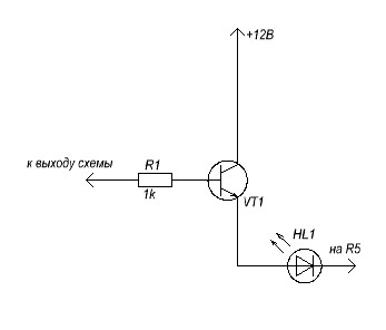

Здраствуйте нужна помощь по второй схеме в этой статье. Так сложилось что мне надо сделать что то подобное только вместо каждого светодиода надо поставить светодиодные сборки 3 по 12В 35мА. Если можно подкиньте переработанную схему. Вопрос жизни и смерти!

сборки какие? с общим катодом, анодом или у каждого диода отдельные выводы?

Общие и катод и анод то есть получается что просто в одном корпусе находится по три кристалла. и на каждом канале по три таких сборки должно быть, то есть по 105 мА каждый канал.

Можно поставить транзисторный ключ. Схема ниже.

то есть у сборки всего два вывода? странно... можно фото? скорее всего, Вы что-то не так поняли или я. впрочем схему уже дали в посте выше.

Спасибо большое а можно уточнить какие тразисторы подойдут.

Любой NPN мощностью не менее, чем полтора Ватта.

Решил попробывать КТ815.

Верное решение! Смотри, не перепутай цоколёвку.
