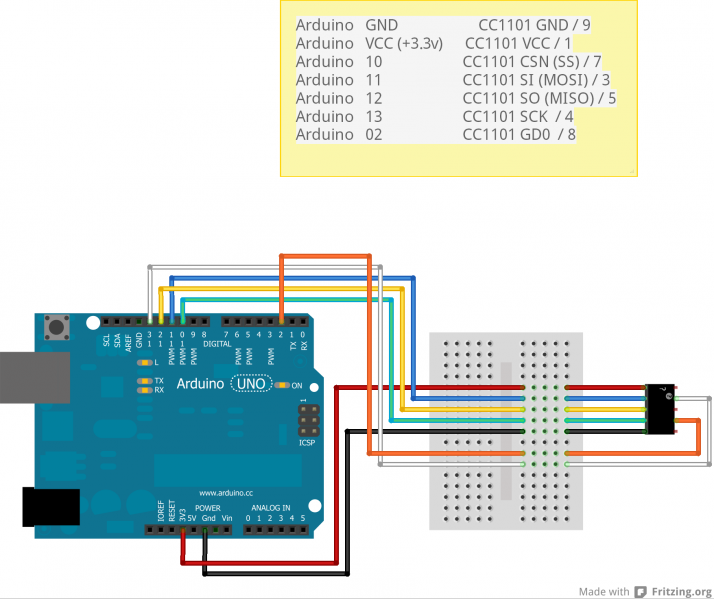

Это ужас какой-то, а не статья. Не кошерное дело такое публиковать!
Никакого описания. Несколько строчек - это схема, это фото, это плата. Как это можно назвать статьей?
Никакого описания и примеров как работает отображение информации в данном устройстве с данной прошивкой.
Адруина какого-то черта прошивается через AVRDUDESS, может тогда не стоило ардуину использовать? Автор скрывает быдлокод?
Голосовалка под статьей ясно дает понять что этот бред никому не нравится. Не позорьте кота :idea: :facepalm: :)))

Перебрал несколько Ардуиновских библиотек, но так результата и нет. Может кто пробовал повторить проект?

Это устройство было создано по просьбе моих знакомых друзей, у которых маленький ребенок удачно наступил на такой пульт.
А так как цена этого устройства превышает 5000 р. решил собрать альтернативное дешёвое устройство позволяющее прочитать показания с электросчетчика.
В целях дешевизны был использован минимальный набор модулей (по этой причине отказался от дисплея).Прошивка был написан в среде BASCOM-AVR, по этой же
причине для заливки прошивки был использован AVRDUDESS так как BASCOM-AVR видит не все платы АРДУИНО.
Исходник не был опубликован потому что прошивка была написана в среде BASCOM-AVR, а большинство здесь сидят на С++ ARDUINO IDE.
Знакомые друзья пользуются этим устройством уже почти год, и в общем то всем довольны (особенно ценой).
Я подумал что может быть у кого то еще могут возникнуть подобные проблемы с таким пультом, и
по этой причине решил опубликовать статью на эту тему.
Но в итоге натолкнулся на шквал критики со стороны таких товарищей как например Upgrader (который категорически против что бы HEX в ардуину заливали через AVRDUDESS , и
который знает толк в кошерных статьях),
или товарищ pcb432 (который лучше всех знает что если он чего то не знает то значит это ни кому не нужно).
Ну в общем это была моя первая (по этой причине может быть коряво написанная) и последняя ( судя по отзывам не вижу смысла
дальше усовершенствовать устройство, переводить код в ARDUINO IDE, и публиковать протоколы обмена данными таких электросчетчиков (что было в планах) ) здесь статья.

Доброго времени суток,
Попробовал повторить устройство... Боль и анархия)
Вот с одной стороны я рад тому, что krot_66 выложил хоть что-то, потому что в интернете нет абсолютно никакой информации по общению с устройствами МИРТЕК, а данные счетчики сейчас встречаются чуть ли не в каждой деревне. Но конечно выложить hex файл без какого-либо, даже самого кривого исходника - та ещё подстава. Человек обладает информацией которой нигде нет, вроде как и готов поделиться - но делится так, что использовать практически никак нельзя.
Вот у меня сам счётчик МИРТЕК-32, трехфазный, и у него всё немного по-другому.
Устройство из статьи без проблем связывается со счётчиком, получает ответ, но дальше либо не получается распарсить значения, либо команды запроса показаний в этом счётчике другие.
Соответственно, раз автор нам не поможет, есть вопрос к аудитории:
- Может кто-то вычленить в HEX намётанным взглядом, параметры настройки CC1101 (частота 433.858mhz)? Или как вытянуть текущие параметры и трансивера, кроме сниффинга MOSI линии?
Или может быть кто-то увидит знакомый набор байт для связи со счётчиком? Если буду смотреть MOSI, увижу ли я там эти данные, трансивер работает как труба?
- Если есть на форуме ЮР лица, имеющие доступ к протоколу миртека, выйдите пожалуйста на связь! Владею счётчиком с кучей возможностей интеграции (can,433/zigbee), а по факту - ничего не могу, даже самый примитив, засунуть показания в умный дом. С Энергомерой С102, с его капризной serial-irda или даже с меркурием тем же - без проблем разобрался, а тут прям ступор.
- Администрация форума, если есть возможность связаться с пользователем (уведомления о сообщениях в email, у него видимо отключены) - поспособствуйте, пожалуйста.

Автор:  _borisovich_ [ Вс апр 04, 2021 08:57:15 ]
Заголовок сообщения:  Re: Модуль отображения информации МИРТ-830 из ардуины
С помощью RTL-SDR сканера выяснилось, что передача и прием идёт на 33 канале - 433.875 МГц.
Для общения с эл.счетчиком производитель рекомендует ПО: cEnergo и AdminTools - где есть логи HEX передачи и приема данных.
Для Ардуино давно написаны библиотеки СС1101.
https://cloud.mail.ru/public/hjjZ/Px2kdraCL
714px-Cc1101_2_bb.png [237.6 KiB]
...получает ответ, но дальше либо не получается распарсить значения,
либо команды запроса показаний в этом счётчике другие...
У меня аналогичные показания. И на 12 и на 32 миртеке.
Команды запроса у них одинаковые, сравнивал с запросами через опто порт.
В результате прикупил на барахолке 2 пульта первой версии (4 кнопки) за 1500р.
Бонусом - прошивка не залочена. PIC16LF1947 можно дебажить в реальном времени.
Жаль марку LCD нигде не нашёл, нет надписей на нём. Схему разрисовал. :)
Schem_Mirtek LCD_monitor_V1.rar [104.25 KiB]
