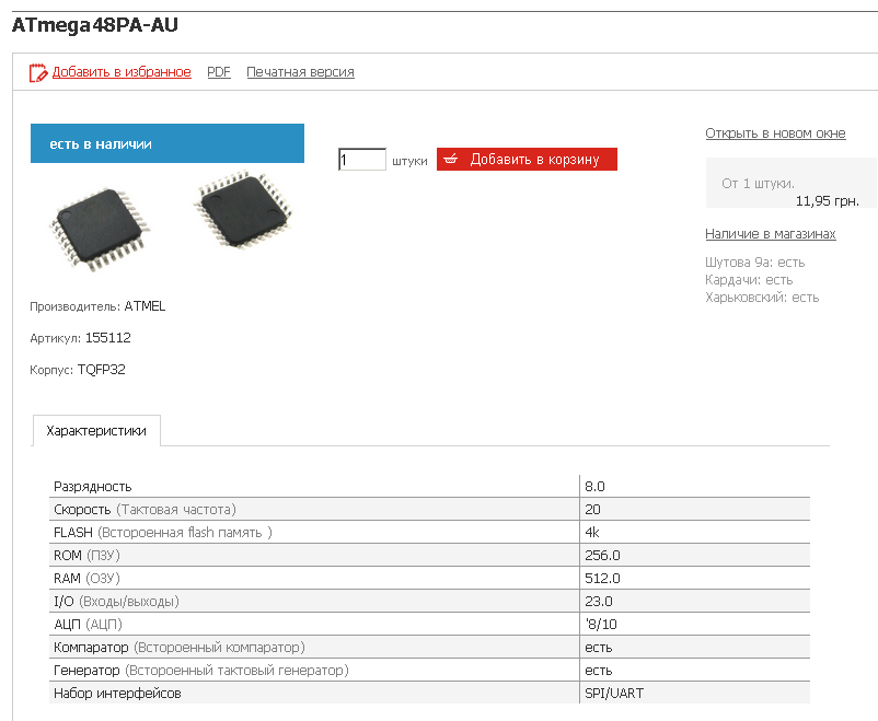

Понятно . Тогда ATmega48PA-AU подойдет ? Как никак дешевле в 2 раза :))
ATmega48PA-AU.png [38.51 KiB]
 Заголовок сообщения: Re: MIDI плейер для AVR
СообщениеДобавлено: Пт окт 04, 2013 11:31:24
Рейтинг сообщений: 28
Зарегистрирован: Вт окт 25, 2011 17:39:42
Сообщений: 160
Откуда: Киев
Подойдёт.
Только учтите, что из-за 10 грн разницы вам придётся самостоятельно настраивать и компилировать проект, и разводить печатку, а для ATTiny85 это всё уже сделано.
http://radiomarket.lg.ua/advanced_searc ... 100&y=-127
http://imrad.com.ua/catalog_search?comm ... =%E2%9C%93
