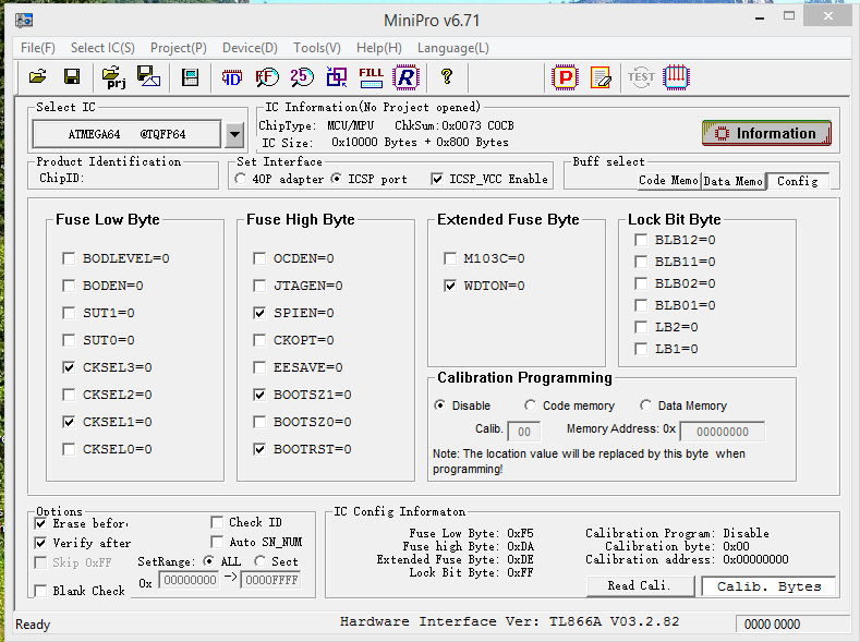

Доброго всем здоровья. Необходимо запрограммировать Atmega64-M1 в корпусе QFN 32. Использую программатор XGECU T56 и TL866. Подключаю через ICSP на плате, читает и пишет, все нормально. Но мне необходимо заменить микроконтроллер на новый. А в новом заводские настройки фьюзов установлены так, что через ICSP не возможно читать. Необходимо фьюзы выставлять, а это только параллельным программированием возможно. Но я не знаю как МК подключить к программатору. В программе Xgpro 12.66 есть схема подключения по ICSP и параллельное подключение, но только для 64 pin. А моя микросхема имеет 32 pin. Помогите, пожалуйста подключиться. Питание, RESET я подключу, тут все ясно, а вот PAO, PB0...PB7, PD1...PD8 не знаю как. Помогите, пожалуйста. Я готов оплатить помощь. Спасибо.
Правильные фьюзы.png [58.25 KiB]

... Помогите, пожалуйста...
В описании на странице 259; ссылка https://disk.yandex.ru/i/KOml__i6Yli1HQ
ATMEGA.jpg [147.87 KiB]
Если уж совсем туго, то вот по полочкам
M64_32M1.jpg [132.85 KiB]
