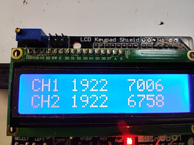

Некоторое время назад меня просили сделать двуканальную версию для сдвоенных оптопар. Тогда не было времени этим заниматься. Сейчас в отпуске как раз и эту функцию добавил в версию 2.0.
Основные фичи:
1. два канала
2. работает от одной кнопки "вниз"
3. показывает сразу все значения в наносекундах
Немного измененная схема.
Вид работы. Канал 1 - 6N137, канал 2 - PC817.
Прошивка в следующем сообщении.
Автор:  PUL`S [ Сб июл 19, 2025 21:30:33 ]
Заголовок сообщения:  Re: Тестер быстродействия оптронов на Arduino от Alex-Lab
В версии 2, лёгкий «косметический» дефект.
Если не установить в панельку измеряемый оптрон, то при первом нажатии на кнопку, выводит такую картинку. Вывод этого значения, совершенно случаен. Может так, а может эдак….
После вторичного нажатия на кнопку, всё нормализуется . Видно на нижнем фото. После этого, сколько не нажимай на кнопку – отображение информации верное.
После отключения питания, всё повторяется. Первое нажатие и в пустом канале, хаотично появляется число.
Похоже, что какое-то значение, прописывается только после первого цикла измерения.

Автор:  PUL`S [ Вс июл 20, 2025 13:32:24 ]
Потестировал.
Работает.
Спасибо.
Интересный момент, несмотря на то, что в программе включены подтягивающие резисторы на D2 и D3 ( и они действительно включаются, подтягивая эти входы), в случае оставления D2 и D3 отключенными от схемы, продолжается периодическое проскакивание ложных данных. Видимо, по какой-то причине, иногда ложно срабатывают прерывания по INTам. Установка же, внешних резисторов (R3 и R5) полностью устраняет эту проблему. Не знаю, какой номинал подтягивающих резисторов в процессоре, но похоже их тока маловато.... Но, то такое...
Кроме этого, интересно поведение прибора если:
-установить 817 оптрон
-нажать кнопку (сделать измерение)
-вытащить и потом обратно вставить измеряемый оптрон
-снова нажать кнопку
в 90% случаев, прибор покажет совершенно другие значения, но все последующие измерения, будут правильными.
И так происходит всегда.
Видимо, когда "шевелим" оптрон, происходят постоянные прерывания и как результат, не правильные расчеты.
Даже если этого не делать, периодически, при циклическом измерении одного и того же оптрона, проскакивают ложные показания.
Может, нужно разрешать прерывания, только в момент измерения?
