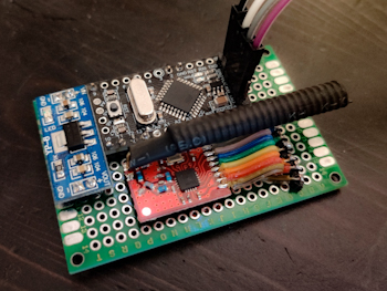

Это устройство было создано по просьбе моих знакомых друзей, у которых маленький ребенок удачно наступил на такой пульт.
А так как цена этого устройства превышает 5000 р. решил собрать альтернативное дешёвое устройство позволяющее прочитать показания с электросчетчика.
В целях дешевизны был использован минимальный набор модулей (по этой причине отказался от дисплея).Прошивка был написан в среде BASCOM-AVR, по этой же
причине для заливки прошивки был использован AVRDUDESS так как BASCOM-AVR видит не все платы АРДУИНО.
Исходник не был опубликован потому что прошивка была написана в среде BASCOM-AVR, а большинство здесь сидят на С++ ARDUINO IDE.
Знакомые друзья пользуются этим устройством уже почти год, и в общем то всем довольны (особенно ценой).
Я подумал что может быть у кого то еще могут возникнуть подобные проблемы с таким пультом, и
по этой причине решил опубликовать статью на эту тему.

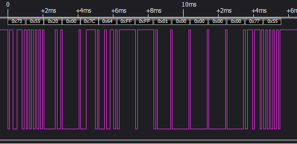

Доброго времени суток,
Попробовал повторить устройство... Боль и анархия)
Вот с одной стороны я рад тому, что krot_66 выложил хоть что-то, потому что в интернете нет абсолютно никакой информации по общению с устройствами МИРТЕК, а данные счетчики сейчас встречаются чуть ли не в каждой деревне. Но конечно выложить hex файл без какого-либо, даже самого кривого исходника - та ещё подстава. Человек обладает информацией которой нигде нет, вроде как и готов поделиться - но делится так, что использовать практически никак нельзя.
Вот у меня сам счётчик МИРТЕК-32, трехфазный, и у него всё немного по-другому.
Устройство из статьи без проблем связывается со счётчиком, получает ответ, но дальше либо не получается распарсить значения, либо команды запроса показаний в этом счётчике другие.
Соответственно, раз автор нам не поможет, есть вопрос к аудитории:
- Может кто-то вычленить в HEX намётанным взглядом, параметры настройки CC1101 (частота 433.858mhz)? Или как вытянуть текущие параметры и трансивера, кроме сниффинга MOSI линии?
Или может быть кто-то увидит знакомый набор байт для связи со счётчиком? Если буду смотреть MOSI, увижу ли я там эти данные, трансивер работает как труба?
- Если есть на форуме ЮР лица, имеющие доступ к протоколу миртека, выйдите пожалуйста на связь! Владею счётчиком с кучей возможностей интеграции (can,433/zigbee), а по факту - ничего не могу, даже самый примитив, засунуть показания в умный дом. С Энергомерой С102, с его капризной serial-irda или даже с меркурием тем же - без проблем разобрался, а тут прям ступор.
- Администрация форума, если есть возможность связаться с пользователем (уведомления о сообщениях в email, у него видимо отключены) - поспособствуйте, пожалуйста.
Дублирую HEX, на всякий случай.
в этом счётчике другие....
Приветствую.
Тоже собрал устройство. Подключается, иногда показания читаются иногда нули.
Пробовал запитывать от отдельного БП, результат тот же.
Пробовал разнести приборы на бОльшее расстояние - не помогло.
Решил дизассемблировать программу из hex файла.
Если автор не будет против - закину сюда результат в asm.
Опять же, если у кого то есть желание - будем разбираться вместе. :)

Есть такая программа - Saleae Logic
Позволяет просмотреть обмен между контроллером и СС1101 - там чистый SPI - чистый хардкор ;)
По поводу "нулей" - контроль радиопередачи пакетов происходит без CRC, это видно из конфигов радиомодуля ранее мной предоставленного. Я могу предположить, что виной тут помехи в радиоэфире или качестве принимаемого сигнала радиомодуля(качество самодельной антены и т.п.). Ответ можно найти лишь прослушав радиоэффир SDRSharp - sds scaner.

Есть такая программа - Saleae Logic...
У меня немного другой анализатор Kingst logic analyzer LA1010, но не суть важно.
... виной тут помехи в радиоэфире или качестве принимаемого сигнала радиомодуля(качество самодельной антены и т.п.)...
Думаю дело не в помехах.
Антенна родная была вместе с модулем изъята из заводского модуля отображения.
У меня другой вопрос, может глупый - как согласуются уровни между модулем 3в и мегой 5в ?

https://www.radiokot.ru/forum/viewtopic.php?p=20648 - это по поводу логических уровней. Проще говоря - всё в пределах даташитов.
По поводу ASM и т.п. - тут хоть на бейсике пиши - а без протокола толку нет.
К примеру, вот первая посылка в эфир в зависимости от вводимой строки номера эл.счетчика и его HEX:
7F 10 0F 73 55 20 00 2F 15 09 FF 01 00 00 00 00 6A 55 - 05423 / 152F
7F 10 0F 73 55 20 00 2E 15 09 FF 01 00 00 00 00 28 55 - 05422 / 152E
7F 10 0F 73 55 20 00 2D 15 09 FF 01 00 00 00 00 EE 55 - 05421 / 152D
7F 10 0F 73 55 20 00 00 00 09 FF 01 00 00 00 00 82 55 - 00000 / 0000
7F 10 0F 73 55 20 00 2F 15 09 FF 01 00 00 00 00 6A 55 - 05423 / 152F...
У меня нечем поснифать эфир, а вот посмотреть, что именно прилетело можно.
Вот запрос на открытие канала связи через опто порт.
И запрос на открытие канала связи через RF модуль.
В обоих случаях №25724 (0x647C) пароль 00000000. (4 байта нулей)
П.С.- запросы и ответы от/к ардуине и мои комментарии (сравнивал с показаниями реального прибора).
opto_open.jpg [52.42 KiB]
rf_open.jpg [63.76 KiB]
